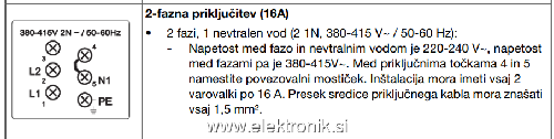

Živijo,
pred časom sem v novo zgrajenem bloku priklapljal kuhalno ploščo. Vodniki so bili preseka 1,5mm2. Takrat sem si mislil, kaj so to šparali pri izgradnji, to ni po predpisih, 1,5mm je za luči ne pa za ostalo.
Potem pa gledam navodila Gorenje kuhalne plošče (ECT641BSC). Priključna moč je 6.5 kW.
Kjer piše da:
Presek sredice priključnega kabla mora znašati vsaj 1,5 mm².
Sem pisal še na Gorenje, kaj mislijo s tem, odgovor je tak:
Kvadratura (presek) bakrenega vodnika v taljivki z nazivnim tokom 16 A je odvisna od standardov in specifičnih zahtev proizvajalca. Vendar pa se po splošnih priporočilih in standardih za tok 16 amperov pogosto uporablja bakren vodnik s presekom od 1,5 mm² do 2,5 mm².
Ta kvadratura zagotavlja, da vodnik lahko varno prenaša tok 16 amperov brez prekomernega segrevanja ali tveganja preobremenitve.
Kaj mislite? Najbolje, da se polaga 1,5mm2 po celi bajti, saj to zdrži... nekaj časa Smile

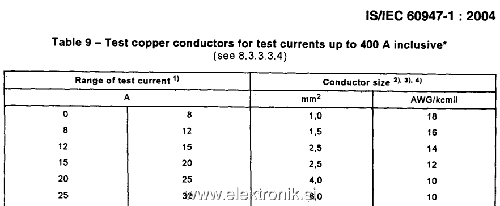

Pa vendar, kaj pa pravijo standardi o tem?
Če dobiš v novem stanovanju izvedeno z 1,5mm2 kablom, pa nanj 16A varovalko. Kako jim dokazat, da to ni v redu?
Nekaj sem gledal standard IEC 60364-5 in pa 60947-1.
Pač odvisno od načina polaganja kabla.
Recimo da imamo B2: "večžilni kabli položeni v ceveh ali kanalih položenih na steni ali na tleh, v votlih stenah, stropih ali tleh..."
Potemtakem je 1,5mm2 primeren za max 15A.

Če so obremenjeni 3 vodniki, kar niso. Sta samo dva. Za štedilnik pa rabiš L1, L2, N + PE, torej 4-žilni kabel oz. 3 + PE vodnik, če je PE rešen preko zbiralke s ločenim vodnikom.

Gorenje ima prav. Priključni kabli so položeni prosto v zraku in se presek 1,5 mm2 lahko varuje z varovalko 16 A.

Pri tem gre za dvofazni priklop seveda. Enofazni je tudi opisan v priročniku, s dvojno debelimi žicami-4mm2 in 32A varovalko.

To je že res. 4mm2 ščitiš z 32 A varovalko in na to z lahkoto enofazno priključiš štedilnik moči 6,5 kW. Ampak, kakšna je pa priključna moč oz. obračunska varovalka. Običajno so 3 x 25 A (17 kW) in je enofazni priklop nemogoč ali pa 1 x 35 A (8 kW) in ti pri priklopu štedilnika ostane še 1,5 kW. Se vklopi bojler pa gre glavna varovalka.
Ampak tukaj gre predvsem za vprašanje, zakaj npr. Gorenje (pa ne samo oni), priložijo kabel preseka 1,5 mm2 pod pogojem, da varovalka ni večja od 16 A.
Kot sem že zapisal, je to, glede na na predviden način polaganja kabla, skladno s standardi.
Je pa že tudi nekdo pred mano opozoril, da je pri tem treba upoštevati toplotno bilanco, kar pomeni, da se dovedena toplota v določenem času izenači z odvodom toplote.

sebaveh je napisal/a:
Ta kuhalna plošča je priključena medfazno, (400 V / 16 A), od tod tudi moč okoli 6,4 kW, plus/minus tolerance.
Ne bo držalo. Priključitev je dvojna enofazna - 230 V (navodila, stran 29). En dovod napaja dve kuhališči, drugi dovod pa drugi dve kuhališči. Elektronika je seveda skupna in samo na enem napajanju. Skoraj gotovo sta lahko dovoda povsem različna, npr. eden iz omrežja, drugi pa iz nesinhroniziranega razsmernika.
Standardi ali predpisi? Zakon pravi, da je inštalacija v redu, če je narejena po tehnični smernici. V tej pa piše, da se vodniki ne smejo pregrevati, torej pri navadni (obstaja tudi visokotemperaturna) PVC izolaciji sme biti na površini samega vodnika (bakra) največ 70C.
Smernica omejuje tudi napetostne padce.

Kdor je vdelal slike na stran je izgubil to ki sem jo priložil:
Glede na to, da se zgornja stran kuhalne plošče segreje na 300°c, je verjetno tudi v njej kar fajn toplo in preseže temperature iz tabele.
Pa kolikor razumem gorenje, oni govorijo tudi o dovodnem kablu, čeprav ne vejo nič o dolžini in načinu polaganja.

Ti prilagaš tabele iz standarda, ki velja za fiksne električne inštalacije. Je pa teh standardov veliko več.
Fiksna oz. stalna inštalacija je od el. razdelilnika do zaključne doze z vtičnico, stikalom ali fiksno priključnico.
Kabel od vtičnice do štedilnika, kakor tudi same povezave v štedilniku, ne sodijo med električne inštalacije. Prav tako so vodniki znotraj štedilnika z drugačno, temperaturno bolj obstojno, izolacijo ali pa samo goli vodniki na izolatorjih.
