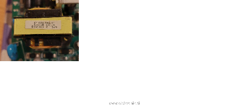

Dobro jutro
Popravljam polnilec za polnjenje akumulatorja. Ugotovil sem da je potrebno zamenjati transformator, ki je nameščen na tiskanini.
Po oznaki, ki je napisana na transformatorju nisem uspel najti nadomestka. Predvidevam, da je izhodna napetost med 12 in 15V. Zna kdo razvozlati oznako na transformatorju.
Hvala, lp Primož

primozb2005 je napisal/a:
Daj malo napiši kako si to ugotovil.
V stikalnih napajalnikih (SMPS) je to zadnji element ki odpove, vse drugo prej, na prvem mestu je tukaj primarni del z greatzom, stikalnim čipom in FET-om, potem pa še sekundarne diode.
LP, Peter

+1 za vrstni red odpovedi elementov.
Je to polnilec Schumacher sci10?
TUKAJ sem zasledil podobno oznako transformatorja. Je namenski samo za ta tip polnilca in brez upanja, da se ga dobi v prosti prodaji.
Začni z breznapetostnim stanjem z ohmskim preverjanjem posameznih elementov: varovalka, thermistor (ntc), mostič (graetz), tavelike keramične upore, močnostni tranzistor/mosfet (v zg. primeru je to 9R800C), čip, ki šofira ta tranzistor (lahko napišeš oznako?), izhodne diode...
Vizuelno poglej, če je kje napihnjen kondenzator itd.
Daj nekaj ostrih slik, da se vidijo vsi elementi, morebiti tudi pod tiskanino.

Ja to je polnilec Schumacher sci10.
Celotno vezje sem pregledal omsko, nato pa sem meril tudi napetosti.
Preveril sem naslednje:
-diode in tranzistorji in diode so Ok,
-gretz in varovalka je OK
-mosfet OK
-kondenzatorji niso napihnjeni.
-upor so OK
-spoji na tiskanini so tudi OK
Napetost na izhodu tega trafota je 0V. Napajanje krmilnega dela napajalnika je tudi iz tega trafota.
Oznaka na tranzistorju pa ni berljiva.
Naredim nekaj ostrih slik in jih prilepim.
LpP
Pusti trafo na miru in daj fokus v krmilni del, kateri čip je gor, ali čip dobi napajanje iz primarja, ...
Poslikaj celotno vezje, da se vidi komponente.
