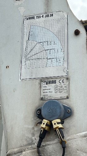

Igor01 Član
Pridružen-a: Pon 29 Nov 2004 12:09 Prispevkov: 598 Aktiv.: 2.52 Kraj: KK
Objavljeno: Pet Avg 23, 2024 12:46 pm Naslov sporočila: |
Hiab 155-4 Jib 30
[/img]
622.83 KB |
21 krat |
_________________ Lp Igor |
airwolf Član
Pridružen-a: Sre 28 Maj 2008 17:17 Prispevkov: 2219 Aktiv.: 10.69 Kraj: Polhov Gradec
Objavljeno: Ned Avg 25, 2024 3:06 pm Naslov sporočila: |
Najdem samo hidravlične sheme.
Električne pa nobene.
Kaj nagaja?
_________________ LP Gašper |
