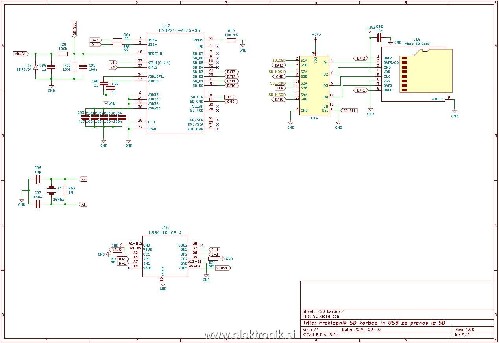

Ravnokar delam na podobnem projektu. Samo da delim SD kartico z MPU in USB
Če ti kaj pride za prav...
p.s. shema še ni preiskušena!

Zanimivo. Simon kateri čip je U14?
Prispevkov: 1972
Aktiv.: 12.88
PrispevekObjavljeno: Čet Sep 05, 2024 4:47 pm    Naslov sporočila:   Odgovori s citatom
Zna biti 74VHC157.

Hvala. Sam sem razmišljal, da bi naredil klasičen preklopnik z 4016 ali 4066 kjer bi preklapljal vse pine kartice.

DusanK je napisal/a:
Zna biti 74VHC157.
Ni, je pa SN3257. Analogni preklopnik
