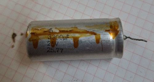

Me zanima ali je pri kondenzatorju na sliki važna polariteta? Ni nič označeno.

Je označeno, na desni strani....

Mislim da bi morala desna biti plus.

Je tako, dobro misliš Very Happy namenoma nisem dal odgovora.. ja, tako sem tudi sam učil.. iskanje, primerjanje itd...

Pri naslikanem kondenzatorju je prav vseeno kje sta plus in minus. Važno da ni naslikan na prevodnem materialu.

Preveriš kakšno napajanje ima in se na podlagi tega odločiš.
Neusmerjeni kondenzatorji so bolj ko ne samo v avdio tehniki, pa še tam redko in v majhnih vrednostih.
Za ostalo se danes uporablja keramika.

Ker gre za elektrolitski kondenzator, je polariteta pomembna in tudi mora biti označena.

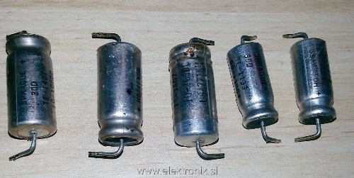

Desno bo kot kaže +

elko: vedno je pri tistih starih kontakt na (alu) ohisje minus (-), izolirani del pa plus (+)

Ni vedno tako, obstajajo tudi bipolarni ki so na videz popolnoma enaki navadnim elektrolitom. Na ohišju jim običajno piše BIPOLAR.

Bipolarni so običajno večji.
