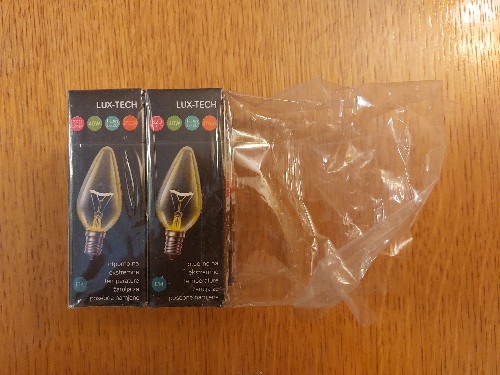

Kakšne so to žarnice? Evil or Very Mad Vsakič ko mi pregori vrže ven še 10A varovalko, in ker imam talilne varovalke mi jih bo počasi že zmanjkalo. Sad
Ali ima še kdo težave s temi žarnicami, ali je samo pri meni tako?
 Velikost datoteke:  3.84 MB
 Pogledana:  22 krat
1dva3

Če so montirane tako, da nitka pade nazaj na priključke se bo to žal dogajalo. Včasih so žarnice v grlu imele zelo tanko stekleno varovalko.

Pri meni se je to dogajalo z varovalkami T1.6A v zatemnilnih stikalih. Nisem pa prepričan, ali samo tam, kjer so žarnice obrnjene navzgor ali tudi tam, kjer so obrnjene navzdol. Ampak ne z žarnicami te znamke, to prvič vidim.
Ne spomnim pa se, da bi kdaj pregorela varovalka 10A. Res pa, da žarnice brez zatemnilnih stikal niso obrnjene navzgor.

To je pri žarnicah, ki so na žarilno nitko, pogost pojav. Zamenjaj žarnice z LED sijalkami, pa tega problema ne bo več, pa še nekaj centov bo nižji račun.
Sicer pa bi že bil najbrž tudi čas, da varovalke s taljivim trakom zamenjaš za inštalacijske odklopnike.

V dveh sobah imam takšne luči kjer prideta po dve žarnici skupaj in kombiniram eno LED sijalko z eno navadno žarnico na nitko da je svetloba bolj topla, pa tudi ublaži morebitno utripanje LED sijalk, ker ne vem koliko je to raziskano za škodljivost na oči.
Kakorkoli, dokler nisem kupil teh žarnic, se ne spominjam kdaj sem zamenjal varovalko, pa včasih še ni bilo varčnih sijalk in sta bili v luči obe žarnici na nitko.
