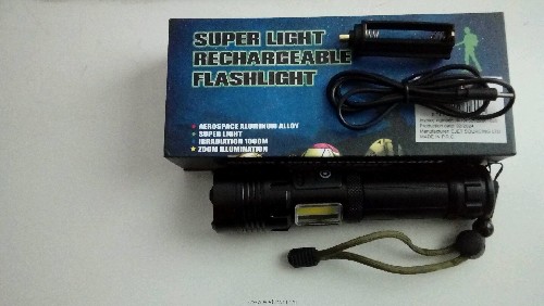

Nabavil sem svetilko, ki je na sliki. Notri ima že eno polnilno baterijo 3,7V 6800 mAh.
Zraven sem dobil battery pack v katrega lahko vstavim 3 AAA baterije (rezerva).
Sedaj me pa zanima, če lahko vstavim 3 AAA 1,5V ali polnilne 1,2V ?
Z navadnimi 1,5V bi bila napetost malo višja, lahko škodi?
Mislim, da je ledica 3W.

Imam podobno svetilko in popolnoma brez težav deluje tudi na 3 x 1,2 V polnilne AAA baterije.
Tudi 3 x 1,5V baterije so povsem v redu, te imajo nekaj večjo notranjo upornost in ko so obremenjene napetost pade , tako da ni nevarnosti, da bi pokvaril svetilko.
