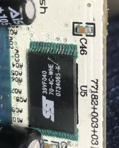

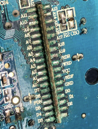

Zanima me s čim lahko odstranim zeleno oksidacijo iz vezja ?
Probal sem fluks in fen pa ni bilo nevem kaksnega uspeha...
Možno je tudi da je od morja od slabe vode. Nisem siguren.
Hvala za kakšne nasvete...

Izopropilni alkohol, pa zobna ščetka. Nato pa v UZ banjo, če imaš možnost.

Alkoholu dodaj malo sode bikarbone za nevtralizacijo zelenega volka.

Releji, ce niso diht, so tudi problematicni za UZ kopel. Pa kvarci pa verjetno se kaj ... Drugace pa, glede na izgled plate, dobro preveri tudi vije, zna biti kaksna pozrta ...

Je potrebno tale čip odstranit vse spucat pa nazaj namonterat? Najrajši nebi če se le da... Rolling Eyes

PO poplavah sem očistil veliko elektronike, ki jo je zalilo. Če je katera izgledala , kot tole na fotografijah, ni več delalo in se ni dalo usposobit. Tako, da veliko sreče Neutral

Žal je to vse uničeno. Korozija v taki meri gre tudi v ohišja samih komponent, interno razžre upore in ostalo. Ko zadevo probaš odlotat, se nogice samo odlomijo ali odpadejo.
