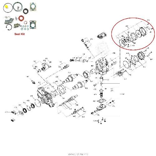

Verjetno ni najbolj primerno področje, pa vseeno. Zanima me, ali ima kdo kaj izkušenj z omenjenimi črpalkami? Konkretno me zanima, kakšni bi bili specifični simptomi nepravilnega delovanja? Če vzamem za primer Delphijevo DFP3 (konkretno DFP 3.4), ki se uporablja v kar nekaj avtomobilih evropskega porekla. Vse kar najdem "uporabnega" od opisov je v ruskih grabljicah. Na prodaj so razni "repair kiti", ki pa glede na vsebino več ali manj rešujejo predvsem težave s tesnenjem - ali se motim?

Na hitro sem pogledal so v kitu samo tesnila.

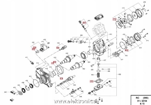

Naj bi pa takole izgledala notri.
Kot vidim ni bat/puša sistem ampak je rotacijska.

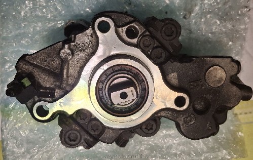

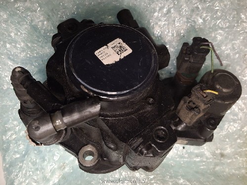

Da malo nadaljujem s temle. Črpalka je danes prišla. Z izjemo nekaj umazanije je videti OK - izgleda nedotaknjena. Cenovno je strošek v rangu kita tesnil, tako da podiranje obstoječe ne pride v poštev. Sledi čiščenje, nato pa poskusim menjat.
