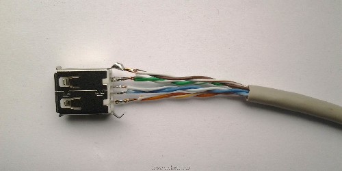

Preseke si kar dobro zadel, na plašču sicer lepo piše: 1 par AWG 28 ter dva vodnika AWG 20.
Močnostni žici sta res debeli. Tudi na Mouser takega ne najdem. Mogoče bi lahko uporabil kar STP kabel, kjer bi tri ali vsaj dve parici uporabil za napajanje. S tem bi zadostil preseku. Impedanca je malo drugačna (USB 90Ohm, Cat5 100Ohm), ampak bi verjetno vseeno delalo. Pred nekaj meseci sem testiral z nekaj metri UTP kabla in je delalo tudi na High Speed.
UTP kot USB kabel

Tole glede ethernet kabla se mi je najprej zdela dobra ideja, saj imam nekaj S/f*p kabla, ki bi ga lahko porabil, vendar pa sem se potem spomnil, da mora biti kabel določenega premera, sicer ne paše v USB konektor za v radio.

Za tisti S/f*p kabel pa bom preveril. Bojim se, da ne bo delovalo glede na to kako nestabilno je že z originalnim kablom.
