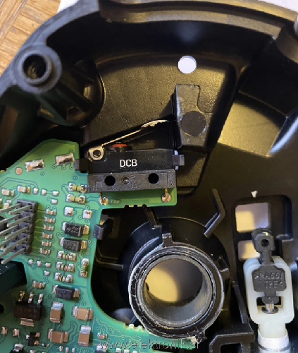

Simptom
eUP (baje tudi drugi avtomobili s tem selektorjem iz VW koncerna) se ne polni, pri priklopu kabla utripa vtičnica rumeno (error), v app dobiš opozorilo, da selektor ni v P poziciji.
Vzrok
Okvarjeno mikrostikalo za P pozicijo, ki omogoči polnjenje.
Workaround
daš kontakt,
šaltaš P-D-P,
pustiš kontakt vklopljen,
priklopiš polnilni kabel (se polnjenje začne),
izklopiš kontakt (polnjenje se nadaljuje – čeprav sem imel primere, ko se je tudi zaustavilo)
Popravilo
Treba je podreti sredinsko konzolo (3 večje plastike, vse do radia), da se lahko demontira modul.
Razdreš modul (torx25), da prideš do vezja, pocvikaš stikalo stran in namestiš novega.
Pero prestavi iz starega v novega (je malo posebno, čeprav bi verjetno tudi originalno delalo bp).
Microswitch: https://si.farnell.com/zf-electronics/dc2c-a1lc/microswitch-spdt-med-lever/dp/1519040

Škoda Octavia RS 2017 je imela isti problem. Sicer avto ni rabil polnjenja, ampak je med vožjo težil, da imaš v P. PPG78 iz sosednjega foruma je stikalo podaril, sodelavec si je premenjal in še danes brez napake Smile .
Na servisu je naprodaj le cel modul.

Jap, res je. Cena za UPa je 220 eur (brez menjave), za kombi pa zasoljenih 800
Isti problem in stikalo - je bil mehanikar, ki mi je razdiral in ima sam ta kombi in napako, vesel k propeler, ko sem mu pokazal, kaj naj naredi! Very Happy Se TS80P bi mu skoraj prodal, pa ga rabim in ga bo moral kar pocakati iz Eleshop.eu Very Happy

Na uradnem servisu imajo na voljo tudi komplet za popravilo tega modula, samo očitno ga ne poznajo Mr. Green Rešitev je da se dogradi dodatno stikalo namenjeno samo zaznavanju P pozcije.

So imeli tudi za UPa svoj cas (dodatno zunanje stikalo), cena piclih 160 eur. Je omenil, ker so imeli tega precej, a zdaj baje ni vec na voljo.

Kaj to stikalo naredi, prebrika obstoječega ali je to poseben modul, ki se pogovarja po obd ?
mucek
Prispevkov: 5530
Aktiv.: 24.06
Kraj: Domzale
PrispevekObjavljeno: Ned Sep 29, 2024 9:45 pm    Naslov sporočila:   Odgovori s citatom
Samo sklene 2 zici, ko je selektor v P poziciji ... Very Happy
