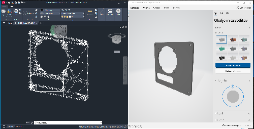

Prva slika, na levi strani:
Z brezplačnim Autodesk DWG TrueView 2025 se da normalno odpreti, rotirati, zoomati... tvojo .DXF datoteko.
Prva slika, na desni strani:
Z Win10 integriranim MS 3D-pregledovalnikom se da normalno odpreti, rotirati, zoomati... tvojo .STL datoteko.

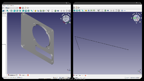

S FreeCAD 0.21.2 se da normalno odpreti, rotirati, zoomati... tvojo .STL datoteko, težave pa so s tvojo .DXF datoteko, nariše mi samo en trikotnik.
S prvim Google STL2DXF online pretvornikom program Autodesk DWG TV lepo odpre to .DWG pretvorjeno datoteko, medtem ko FreeCAD pokaže spet samo en trikotnik.
Če kaj pomaga.

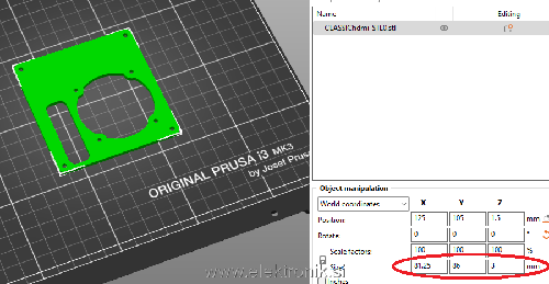

Širina kosa je 86mm?
Super, hvala, pošljem in poročam, kako bo sprejeta nova "dxf" datoteka.
Dimenzije zgledajo OK, "Pruša slicer" pravi, da je kos velik 81,25 x 86 mm2. Stranica iz pleksija je sestavni del tega ohišja: https://www.thingiverse.com/thing:6340468
Obema še enkrat hvala za odziv in pomoč!
