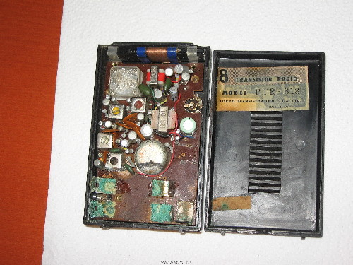

Danes sem dobil v roke omenjen radio. Kaj je narobe je vidno že od daleč.
Mislim pa, da je to samo AM?

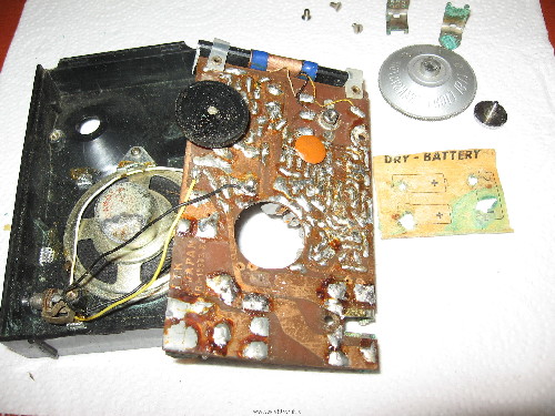

Kako bi snel tista pokrovček, da bi vzel vezje ven? (slika 2).
Se bojim, da bi se razletelo, kakšen predlog?

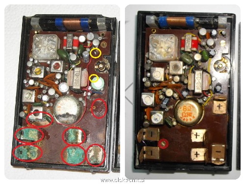

Mogoče moraš odviti še dva vijaka (obkroženo rumeno).
Drugače pa boš imel veliko dela s čiščenjem (rdeče obkroženo) in/ali menjavo nosilcev baterij.
Pazi na polariteto, ker se na tvojih nosilcih ne vidi več, zato slika na desni.

Tista dva vijaka sem odvil pa je enako kot prej. Vezje se giblje. Na vsako stran (gumb za vklop/glasnost in za menjat frehvenco) gledata dober mm izven ohišja. Ta za frekvenco bi moral starn pa ne upam.
Bom z enim starim spajkalnikom stali plasko do gumba za vklop, drugače ne bo šlo.

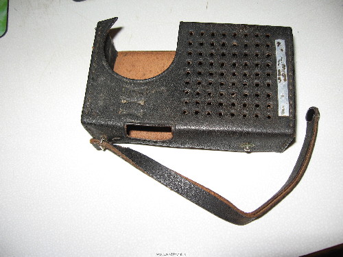

Je pa zraven še etui, ki bo delno zakril "poseg".

Omenjena vijaka obkrožena z rumeno mislim da pritrjujeta potenciometer z vezjem.
Običajno kolešček za uglaševanje postaj ovira,ker je ta pritrjen z osovino spremenljivega kondenzatorja. Će ta kolešček ni snemljiv s privzdigovanjem je pritrjen z vijakom na sredini. Potrebno bo odstraniti sredinski pokrovček na koleščku obkrožen z rdečo pod tem je vijak.

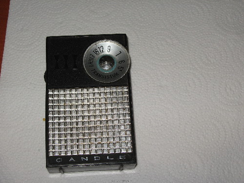

@prel1, tudi tebi hvala. Točno tako kot si napisal.
Rezultat je na sliki. Sem misil, da bo vse zeleno pa k sreči ni.
Poročam ko bo kaj novega, upam, da še danes.

Kot so te že napotili,le še malo dodam. poleg MF transformatorja preveri še ostale elemente v okolici,na sliki obkroženo z rdečo. Pri MF transformatorju preveri navitja oziroma je možno, da je kislina na izvodih nažrla povezave do prekinitve. Izhodno stopnjo lahko preveriš z dovedenim NF signalom na potenciometer preko 4,7 do 10 uf elektrolitskega kondenzatorja. Kot že navedelo je AM sprejemnik za srednjevalovno območje 540-1600 kHz
