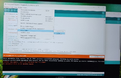

Na Arduino Nano ne morem naložiti programa. Na UNO-ta pa lahko.
Na stari prenosnik lahko naložim program, na NOVI prenosnik pa ne morem naložiti programa.
Ne vem kje je napaka, spodaj pripenjam sliko, kaj izpiše. Ali so mogoče kje kakšne nastavitve za com port?

Če je arduino originalen izberi Procesor: “ATmega328P”. Original uporabljajo FT232 za serijsko komunikacijo. Kloni uporabljajo CH340. Poizkusi naložiti driverje za tega.
Enkrat sem kupil klon in sem imel isti problem. Verjetno je bil v CH340. Prijatelj ima isti problem z kitajskim Arduino nano.
Odpri device manager (upravitelj naprav) in poglej kaj piše pod COM porti. Če klikneš na lastnosti boš videl, če so deriverji naloženi.
Tukaj so navodila.
Tukaj je nek povzetek:
Arduino je original:
1. Izberi ATmega328p brez “old bootloader”
2. Če ne dela naloži FTDIjeve driverje.
Arduino je klon:
1. Ko ga vklopiš v elektriko preveri, če led lučka utripa. Tako boš vedel. Če ima bootloader.
2. Če ne utripa z drugim arduinotom naloži bootloader.
3. Če utripa se malo poigraj z nastavitvino procesorja.
4. Če ne deluje naloži CH340 driverje.
5. Kupi nov arduino
Lp, Lovro

Kaj pa pokaže, če pritisneš " podatki o plošči?"
Ponavadi pokaže, če je arduino zaznan na tem portu.

Na netu sem našel točno to kar je pri meni narobe, na temu naslovu:
https://www.digitaltown.co.uk/66FakeCH340Chips.php
Pa mi ne uspe naložiti tega driverja,ver.CH340 3.5.2019.1, ki ga opisuje, nikjer ga ne najdem, nekaj delam narobe, pa ne vem kaj.
a.vidmar
Prispevkov: 1163
Aktiv.: 5.09
PrispevekObjavljeno: Tor Okt 01, 2024 5:07 pm    Naslov sporočila:   Odgovori s citatom
Čisto na koncu strani je link.
https://www.digitaltown.co.uk/images/HowTo/66CGH340/CH341SER_WIN_3.5.ZIP
