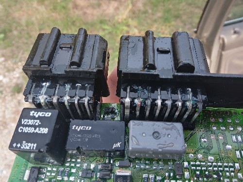

Imaš slučajno strešno okno?
Če ja je potem velika možnost, da se ti je zamašila cevka, ki odvaja vodo in potem teče direktno po elektroniki.
Audiji oz cela VAG skupina imajo en zoprn modul, ki se mu reče Convience Control Module oz. Comfort Control Module in ta živi na tleh pri voznikovih nogah.
Ko tega zamoči se dogajajo točno take stvari kot opisuješ.
Glede na to kar pišeš je verjetno modul že predaleč in bo potrebna menjava.
Sem jo enkrat delal na A2, ampak tam ne rabiš delati parjenja z avtom.
Primer:
 Velikost datoteke:  1.32 MB
 Pogledana:  19 krat
LP Gašper

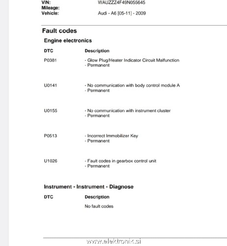

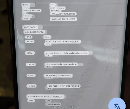

2meseca je bilo vredi vse in zdej ko sem ga dal na vcds mi je tole vrglo

Najprej opiši kaj si naredil, da je bilo 2 meseca v redu.

Ali lahko daš prosim še neprevedeno sliko?

airwolf je napisal/a:
 Velikost datoteke:  107.16 KB
