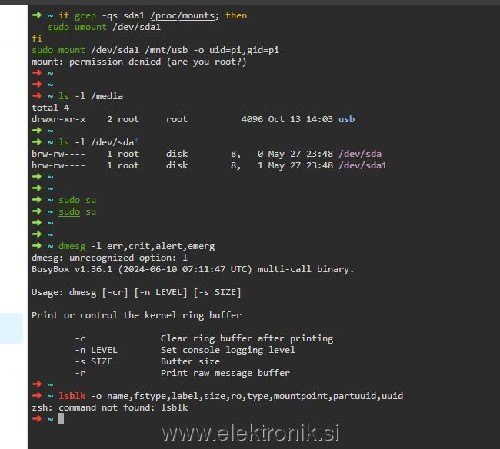

pri : If grep..... je tudi permission denied, za ostalo pa prosim znalce, da pogledajo, kaj pomeni in kje bi lahko bila težava
Saj USB ključek in spominska kartica v čitalcu je verjetno eno in isto? Imam formatirano na exFAT. Bi bilo mogoče bolje NTFS?
Koda: |
➜ ~ if grep -qs sda1 /proc/mounts; then
sudo umount /dev/sda1
fi
sudo mount /dev/sda1 /mnt/usb -o uid=pi,gid=pi
mount: permission denied (are you root?)
➜ ~ ls -l /media
total 4
drwxr-xr-x 2 root root 4096 Oct 13 14:03 usb
➜ ~ ls -l /dev/sda*
brw-rw---- 1 root disk 8, 0 May 27 23:48 /dev/sda
brw-rw---- 1 root disk 8, 1 May 27 23:48 /dev/sda1
➜ ~ sudo su
➜ ~ sudo su
➜ ~ dmesg -l err,crit,alert,emerg
dmesg: unrecognized option: l
BusyBox v1.36.1 (2024-06-10 07:11:47 UTC) multi-call binary.
Usage: dmesg [-cr] [-n LEVEL] [-s SIZE]
Print or control the kernel ring buffer
-c Clear ring buffer after printing
-n LEVEL Set console logging level
-s SIZE Buffer size
-r Print raw message buffer
➜ ~ lsblk -o name,fstype,label,size,ro,type,mountpoint,partuuid,uuid
zsh: command not found: lsblk
46.99 KB |

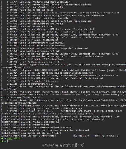

Objavljeno: Pon Okt 14, 2024 4:40 pm Naslov sporočila: |
ne pokaže nič, z
Koda: |
dmesg | grep -i usb |
pa izpiše veliiiko (prvi screenshot). Priklopljeno imam tipkovnico, miško, usb ključek in usb čitalec kartic s kartico.
sploh ni veljaven ukaz v mojem hassio,
tudi ne vrne nobenega rezultata.
Naredil sem tudi reboot, a ni nič drugače
Mimogrede, kako lahko sploh pridem do zgornjega dela izpisa. Kurzorji oz scroll na miški ne dela, uporabljam pa Advanced SSH & Web Terminal

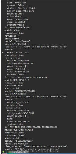

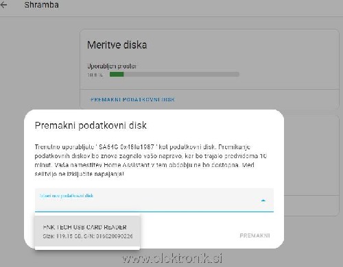

Na sd kartico sem prenesel image (haos_rpi5-64-13.1.img.xz), jo vstavil v Rpi5 in ga zagnal ter potem počakal da je naredil vse potrebno.
frenki je napisal/a: |
Po tretji sliki sodeč imaš na /dev/sda1 prepoznan čitalec kartic, ne vidim pa kartice. |
Sem pomisli, da bi lahko bila težava v exFat particiji, a sem sedaj formatiral v NTFS in isto blkid in fdisk ne prikažeta nič.

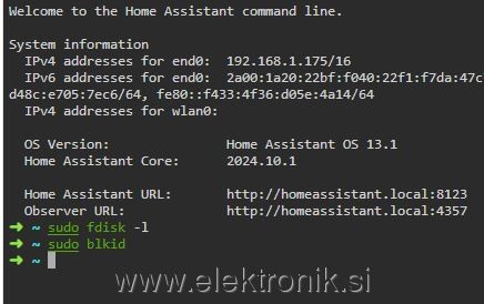

➜ ~ sudo blkid
➜ ~ sudo fdisk -l
cel izpis z ukazom

je spodaj. priklopljen je čitalec kartic z 128GB kartico formatirano NTFS. Čitalec priklopljen pred reboot-om sistema.
Ampak vrstica
Koda: |
[ 0.981608] usb-storage 1-1:1.0: USB Mass Storage device detected |
mi deluje, kot da je čitalec bil zaznan??

[ 1.392511] hid-generic 0003:1A2C:0E24.0002: input,hidraw1: USB HID v1.10 Keyboard [SEM USB Keyboard] on usb-xhci-hcd.0-2/input0
[ 1.406604] input: SEM USB Keyboard Consumer Control as /devices/platform/axi/1000120000.pcie/1f00200000.usb/xhci-hcd.0/usb1/1-2/1-2:1.1/0003:1A2C:0E24.0003/input/input2
[ 1.476592] input: SEM USB Keyboard System Control as /devices/platform/axi/1000120000.pcie/1f00200000.usb/xhci-hcd.0/usb1/1-2/1-2:1.1/0003:1A2C:0E24.0003/input/input3
[ 1.492042] hid-generic 0003:1A2C:0E24.0003: input,hidraw2: USB HID v1.10 Device [SEM USB Keyboard] on usb-xhci-hcd.0-2/input1
[ 1.770321] usbcore: registered new interface driver brcmfmac
[ 2.012982] scsi 0:0:0:0: Direct-Access FNK TECH USB CARD READER 1.00 PQ: 0 ANSI: 0 CCS |

Če greš preko GUI na Settings->System->Storage->Move data disk
kaj izpiše?

Hi
Očitno je disk prepoznan. Ga poskusim preselit na "USB card reader"? Bi pa bilo dobro, da bi prej naredil back-up?

Ni potrebe, važno je da ti dejansko prepozna disk tako da ne rabiš čarat po terminalu po nepotrebnem
Sedaj moraš pa probati v izbranem addonu najti če ima opcijo da shranjuje podatke iz kamere na zunanji disk. Iz tam pa naprej nastaviti pravilno.
