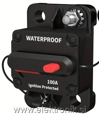

Še za eno mnenje bi prosil....
Naročil sem varovalko kot na sliki. Nikjer ni pisalo kako velika sta priključna vijaka. Predvideval sem, glede na moč varovalko, da bosta vsaj M8. Dejansko pa sta komaj M6.
Imam 24v baterije, dva seta (ker so stare celice cca.400Ah) spojena skupaj na varovalki. Največjo porabo, za enkrat, imam komaj 2200W. To je dobrih 80A. Ta uporabnik pa uporabljam samo ko je dovolj sončno, da mi istočasno 1/3 vleče iz panelov. Iz obeh baterij gre cca. 55A. Kabli do varovalk bi morali biti dovolj 2x16mm2 (dolžina cca. 1m). Vendar bom dal od vsakega seta 25 ali 35mm2. Malo pa bo problem priključek kabla, ne vem če obstaja priključek 35mm2 fi6mm. Oziroma bo teh 6mm vijak sploh primeren??

PrispevekObjavljeno: Tor Nov 05, 2024 11:20 pm    Naslov sporočila:   Odgovori s citatom
Kabelski čevelj 32mm2 M6 obstaja

PrispevekObjavljeno: Sre Nov 06, 2024 12:16 am    Naslov sporočila:   Odgovori s citatom
OK, bom šel pogledati v Wattelektro....me skrbi, če bo sploh šel na varovalko, ko je vse tako na tesno. Verjetno bol 25mm2. Mi je pa zelo čudno da je na varovalki M6 na Shuntu 100A pa M10....
Od varovalke pa do inverterja je 30cm, a bo vredu 25mm2 bakren kabel?
