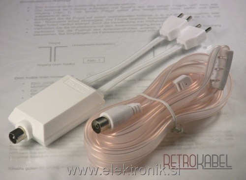

Tole sem naročil na https://www.retrokabel.de/de/product_info.php?info=p86_antennenset---ukw-dipolantenne-mit-antennenweiche.html

Dobil! Deluje odlično!
