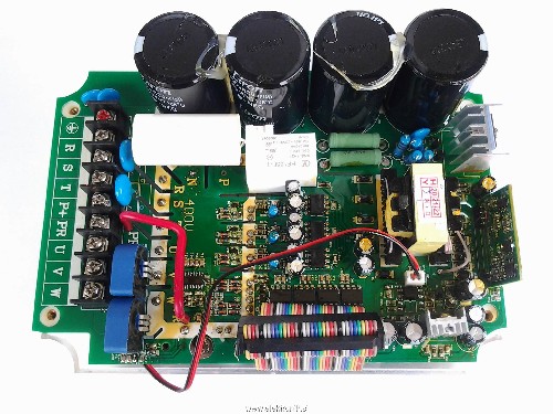

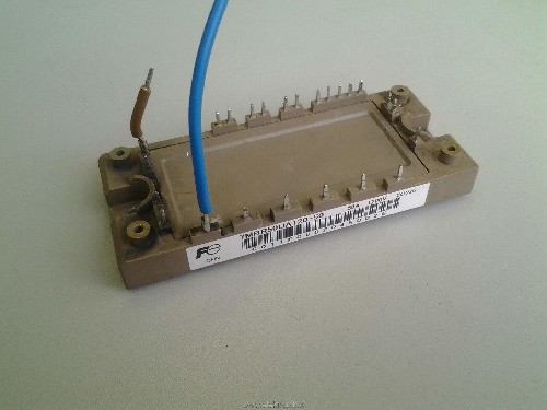

Prodam tako rekoč nerabljen frekvenčnik (inverter). Ob prvem zagonu je počilo, domnevno zaradi napačne U/f karakteristike, saj je nazivna frekvenca priklopljenega motorja 400Hz. Po menjavi IGBT modula in ponovni nastavitvi se je zgodilo isto.
Kitajci cenijo nov IGBT modul 7MBR50UA120-50 na okrog 50 EUR. Gonilniki IGBT-jev so zaščiteni s prebojnimi (zener) diodami tako, da je to skoraj edino, kar je še potrebno zamenjati.

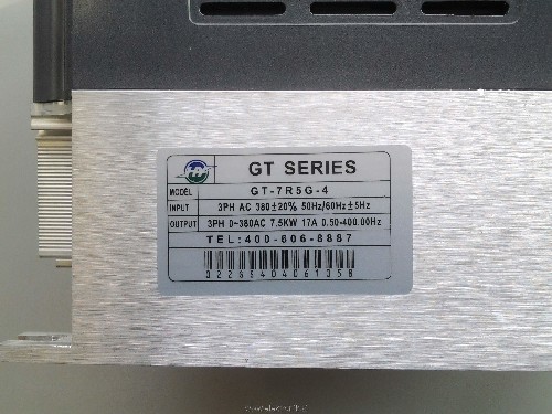

Model: GT-7R5G-4
Vhod: trifazni
Izhod: 0-380V 7.5kW 0.5-400Hz
