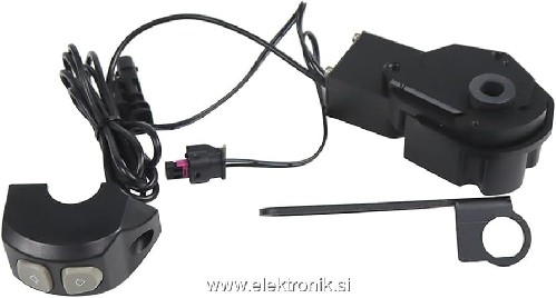

Kupil sem napravo za avtomatsko dvigovanje vizirja na motorju BMW GS - na krmilno tipko (gor/dol).
Sama naprava je na videz zelo enostavno narejena, vendar ni, v samem ohišju se nahaja vezje elektronike (pamet) ki vse skupaj krmili, čeprav zgleda enostavno tipka gor - vklopi motor za dvig in tipka dol - motor za spust vizirja.

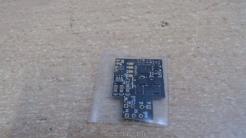

Ko sem priklopil naprava ni delovala. Po odprtju dela s pogonom in zobniškim sistemom se je pokazala 2x2cm velika elektronska plata na katerem je polno čipov in kondenzatorjev. Odpovedala naj bi omenjena plata - čip na njej.

Krmilna plata je očitno imela funkcijo varovanja prenapetosti - mehak izklop pri preobremenitvi.
Bi kdo to lahko popravil ali nekako usposobil da bi delovalo?

Kamor si priklopil konektor imaš prisotno napetost 12V za napajanje tega mehanizma.
Sveti kakšna lledica na vezju? Slika ploščice je najbrž nadomestno vezje.

Tudi jaz sumim, da je lahko kaj drugega narobe. Poleg odsotnosti napajanja, lahko tipki nimata stika, lahko motor nima stika. Če ne drugače, se lahko preveri vsako od teh komponent posebej.
Drugače na vezju vidim mikrokrmilnik, poleg sta verjetno komparator in linearni regulator ter bolj proti priključkom štirje MOSFET-i.
