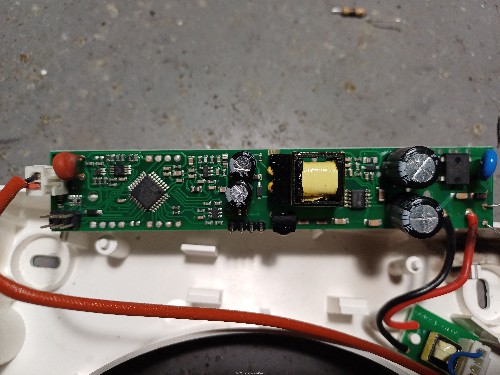

Ena lokalna prezračevalna enota mi je odpovedala.

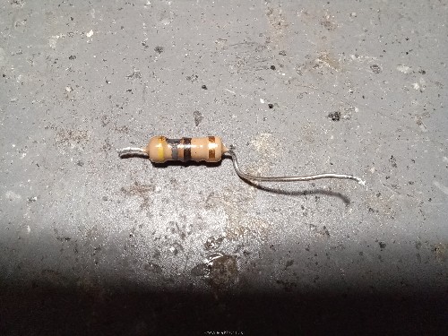

Skurjen je videti en upor 48ohmov in se nekaj neznanih delov.
Ali kdo ve kaj bi bili tisti neznani elementi?
Kako bi še vi se lotili iskanja napake?

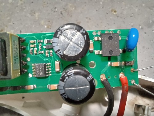

Pojdi po shemi viperja in zamenjaj gretz, oba kondija, vip in ostale upore ter zenerje.
Lažje je sicer pogledat, kaj se dogaja na sekundarju in tam preprosto pripeljati tiste 3.3V ali kar rabi čip.

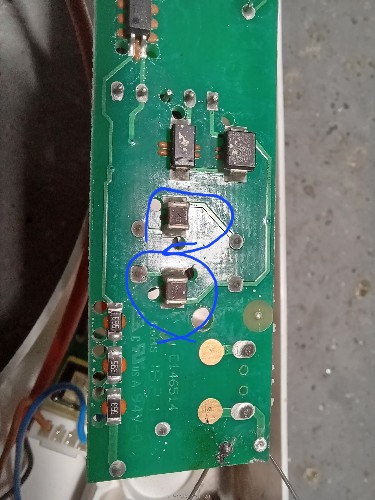

Na sliki 20241025_205139.jpg z modrim obkroženi sta dušilki. Dobre možnosti kot prvotni vzrok ima elektrolit na strani Viperja. Nujno ga je izmeriti ali še bolje zamenjati sploh, če je kitajski.
Upor je po vsej verjetnosti 47Ω in ne 48Ω
, da ne boš iskal takega. Very Happy

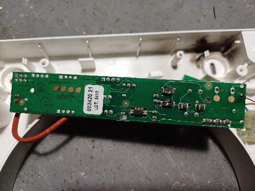

Na tretji sliki, poleg mostička, je tudi nekaj skurjeno. Da ni varovalka?

PrispevekObjavljeno: Ned Okt 27, 2024 7:59 am    Naslov sporočila:   Odgovori s citatom
Glede na vezavo je kondenzator (proti motnjam). Zaradi zanesljivosti (X) sta dva kondenzatorja vezana zaporedno. Za test dela tudi brez, če le ni v kratkem stiku.
Tisto na tretji sliki je po moje posmodil upor, ko je spustil dim. Je bil popolnoma zraven. Na sliki je že odstranjen.
Kako pa bi vedel kakšne dušilke so bile?

PrispevekObjavljeno: Ned Okt 27, 2024 9:43 am    Naslov sporočila:   Odgovori s citatom
Premeri jih, če prevajajo, dvomim, da rabiš menjat

Vsekakor se SMD dušilke pogosto izkažejo za defektne v takšnih primerih. Tudi če še prevajajo, je vprašanje, kako je z njihovo induktivnostjo pri takšni, čeprav relativno kratki, preobremenitvi. Mislim, da induktivnost vsake izmed njih znaša 0,5 mH.
Ena prevaja, druga ne. Ker ena ne prevaja tudi en kondenzator nima funkcije.
Kondenzatorja sem pomeril in sta dobra.
Sem pa pomeril tudi gretz in je najbrž zanič.
Poskusim menjati z nekimi podobnimi kosi. Čeprav pri dušilki ne vem kakšno, ker jo niti pomeriti ne znam.
Kakšno funkcijo pa bi imela ker je od nje naprej samo drugi kondenzator 4,7?

PrispevekObjavljeno: Pon Okt 28, 2024 10:11 am    Naslov sporočila:   Odgovori s citatom
EMC Filter, ki za samo delovanje napajalnika ni potreben.
Je pa taka vezava uničujoča za MOSFET v primeru, ko drugi elektrolit odpove, saj dušilka predstavlja veliko stresano induktivnost.
