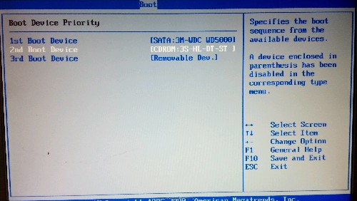

Problem je pa v tem, ker CD enote v windovsu ne vidim, v biosu pa.
Za hec sem mu ponidil Inštalacijski CD od WIN XP in ga je zagrabil, torej enota deluje.

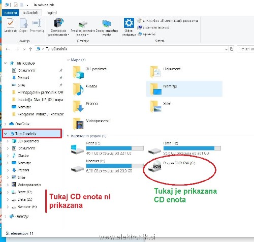

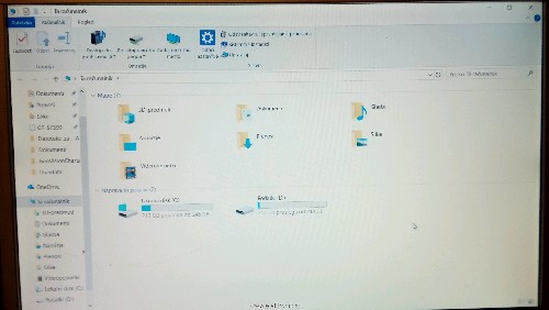

To je v Raziskovalcu Win10 "normalno", če gledaš levo stran drevesne strukture.
Klikni na "Ta računalnik" in na desni strani se pojavi CD/DVD enota, ki je dosegljiva.

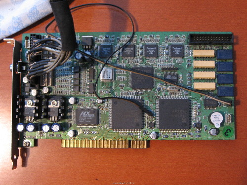

PrispevekObjavljeno: Pet Nov 01, 2024 3:03 am    Naslov sporočila:   Odgovori s citatom
1dva3 je napisal/a:
Preveri če ima chipset gonilnike in pa enoto omogočeno v device managerju
Tam mi manjkako gonilniki za kartico, ki je na spodnji sliki. Ta kartica je pa namenjanea za videonadzor. Nič pa ne piše katera je (o tem kasneje). Če ima kakšno povezavo z tem pa nevem.
CD-ja ne pokaže, ostalo naj bi bilo vredu.
Dušan, tistega pri meni ne pokaže.

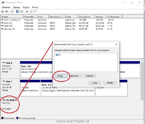

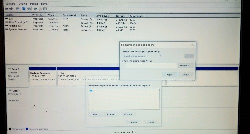

Aha, daj preveri, če je CD/DVD-ju dodeljena črka:
Desni klik na Start, Upravljanje diskov in pri CD/DVDju bi morala biti črka.
Če je ni, potem desni klik na CD/DVD in izberi "Spremeni črko pogona in poti", "Dodaj" in mu določiš neko črko, shraniš in preveriš v Raziskovalcu, če se je CD/DVD prikazal.
Če ga ni, restart in test.
 Velikost datoteke:  160.41 KB

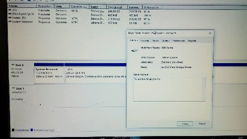

s53al
Prispevkov: 1125
Aktiv.: 6.30
Kraj: Bela krajina
PrispevekObjavljeno: Pet Nov 01, 2024 1:49 pm    Naslov sporočila:   Odgovori s citatom
Pri meni to tako izgleda. P.s. Datum/ura gre narobe, ker je CR2032 hin.

Prispevkov: 1972
Aktiv.: 12.88

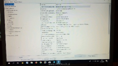

PrispevekObjavljeno: Pet Nov 01, 2024 2:10 pm    Naslov sporočila:   Odgovori s citatom

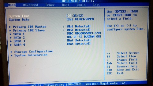

Ta PC ni star 6 let ampak prej 16. Smile Vsaj bios je l.2009.
Vseeno v biosu nastavi pravilen datum, ker imaš trenutno nenormalen datum 1.3.2099. Dokler je PC prižgan bosta datum/ura nespremenjena.
Naredi vse posodobitve Win10. Če je res neposodobljen od l.2018 potem imaš eno od prvih verzij Win10 in zna trajati posodobitev do zadnje verzije kar nekaj ur (če ne cel dan) z vmesnimi zahtevki po restartu. Sploh, ker je disk še klasičen (HDD) in ne SSD.
Po vsakem restartu preveri, če se CD/DVD enota pojavi v sistemu. Datum in ura naj bi se od restartu obdržala, le ugasniti ne smeš PCja. Ob prvi priliki pa seveda zamenjaj baterijo.

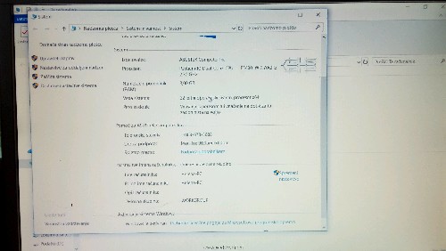

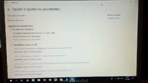

Tu je še par slik, je to res tako staro ali se možakar moti?
@1dva3, DušanK, zaenkrat hvala za pomoč.
 Velikost datoteke:  152.8 KB
 Pogledana:  13 krat
 Velikost datoteke:  160.24 KB
 Pogledana:  21 krat
 Velikost datoteke:  219.89 KB
 Pogledana:  18 krat
 Velikost datoteke:  117.54 KB
 Pogledana:  17 krat
Prispevkov: 1972
Aktiv.: 12.88
PrispevekObjavljeno: Pet Nov 01, 2024 10:48 pm    Naslov sporočila:   Odgovori s citatom
Različica Win10 je 1803, graditev 17134 z datumom 30.4.2018 in je 32-bitna različica. Win10 je aktiviran in načeloma ne bo težav z nadgradnjo na novejše različice.
Trenutno pa je to dinozaver tako po Win sistemu kot po PCju - datumu biosa 11.6.2010.
Kot sem že rekel. Naredi posodobitve in si (glede na konfiguracijo PCja) vzemi kar cel dan, da boš na zahtevo restartal sistem in spet ponovil Windows update, dokler ne zmanjka posodobitev in se znajo težave same od sebe urediti.

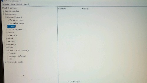

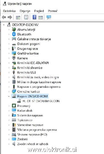

Lahko daš sliko Upravitelja naprav in poglej, če imaš sploh zaznano napravo "Pogoni DVD/CD-rom.
Primer:
 Velikost datoteke:  48.99 KB
s53al
Prispevkov: 1125
Aktiv.: 6.30
Kraj: Bela krajina
PrispevekObjavljeno: Sob Nov 02, 2024 1:18 am    Naslov sporočila:   Odgovori s citatom
Poteka update preko WIFI- ja že dobre dve ure. Hitrost nekje 40 Mbit/s.
Sliko prilepim kasneje, ko se vse konča.

Računalnik se je posodobil enkrat ponoči. Zjutraj je zahteval precej ponovnih zagonov. (nevem točno, ker sem šel nazaj spat).
Je neekih novih stvari, a CD- ja pa ni. Stanje je enako kot iz zgornjih slik.
Drivera za tisto video kartico (za kamere) mi pa tudi ne zazna. Torej, enako kort prej.

s53al daj notri tisto video-nadzorno kartico.
Pojdi v upravitelj naprav in poglej katere VID in PID ima ta naprava.
Desni klik, Lastnosti, zavihek Podrobnosti, ID-ji strojne opreme.
Prilepi jih sem pa se bo pogledalo kaj je to.
