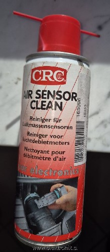

Sem pred leti imel podoben primer z Mazdo 323.
Ker sem se že enkrat ukvarjal s podobno zadevo, sem zamenjal zračni filter in očistil senzor pretoka zraka s sprejem za čiščenje senzorjev.
Takrat je pri moji Mazdi to zadostovalo, da sem naredil tehnični pregled, tudi naslednje leto je bilo še vedno vse v mejah normalnega.
Paziti moraš, da tista tanka žica ki je v senzorju ni zapacana, ali bi jo pri čiščenju poškodoval!!
Še slika spreja, ki sem ga takrat uporabil za čiščenje senzorja.
 Velikost datoteke:  98.99 KB
