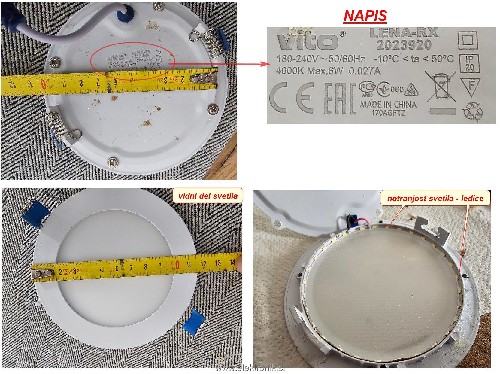

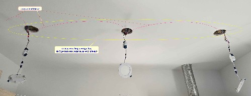

Zdravo!
Sprašujem, da si »olajšam«(zadeva ni pri meni, jo moram rešiti)
Na stropu je v eni liniji 8 svetil vezanih na eno stikalo, vsako svetilo ima svoj driver …
Linij je več, trenutno nagaja eno par, ko so luči prižgane, »nagajajo«, mežikajo ali ne svetijo na polno
Vprašanje:
1.) Kaj zamenjati, driver , luč ali oboje? (3 linije po 8svetil=24)
2.) Kupiti pri nas ali na ALIju
Hvala!

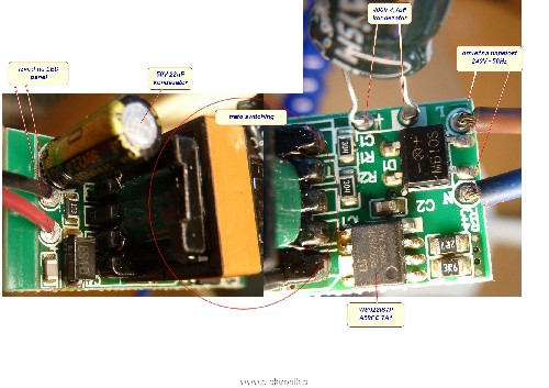

Podoben šmorn, začni z menjavo obeh kondenzatorjev in test posameznih ledic. Veliko ne more biti. Kakšna je pri tvojem oznaka glavnega so8 driverja/čipa?

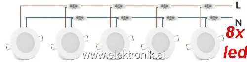

Mene pa zanima več, predvsem kaj pomeni eno par? Tu in tam kakšna svetilka ali v vsaki liniji po ena svetilka?
-ali so linije povezane vzporedno ali zaporedno?
-ali se vklapjajo samo iz ene lokacije ali več?
-ali mežika zadnja svetilka v liniji ali naključno nekje v linij?
Vzroki so lahko padec napetosti, indikatorska svetilka v stikalih in seveda tudi slab driver.
Vezalna shema bi lahko zožala določitev problema.

Pri IC-elektronika te kondenzator 4,7uF/450V pride 0,34€ z DDV-jem.
Kakšna je oznaka drugega (manjšega) elektrolita se pri tebi ne vidi v videu pa je 3,3uF/250V, ki te pride pol ceneje.
Še vedno nisi povedal oznake driverja v SO8 ohišju, ki je pod glavnim kondenzatorjem. Zgolj me firbca.

vezava je sigurno linijska , slika spodaj, sheme nimam.
En set 8 luči se prižge samo na enem koncu,
ostale dve verigi pa na obeh koncih, tako da ja d'oh!
ne vem kako najenostavneje pogruntati kaj nagaja
je pa res da si dve "neodvisni" verigi nagajata ena vpliva na drugo da zadeva ne sveti OK, ne vem zakaj, bom še moral pretuhtati
2 liniji delata BP.
Zadeva je na stropu dokaj visoko(no lestev je tudi malo prekratka)

Če testiraš posamezno svetilo z driverjem vred potem je dovolj, če ga preizkusiš na 230V~, če dela. Pusti ga nekaj časa, da se zadeva segreje, posebno glavni kondenzator.
Mislim da je (vsaj pri tistih svetilkah, ki brlijo ali slabo svetijo) problem v glavnem kondenzatorju in ne čipu.
Medsebojni vpliv večih svetilk na isti fazi ali različnih fazah je pa mogoče res odvisen od kakega filtra v samem driverju, da ne šprica povsod in nazaj v omrežje, če ga tako poceni led svetilka (tudi na videno št. elementov na elektroniki) sploh vsebuje.

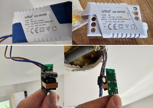

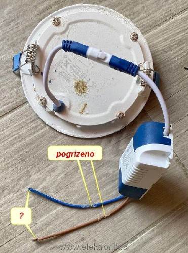

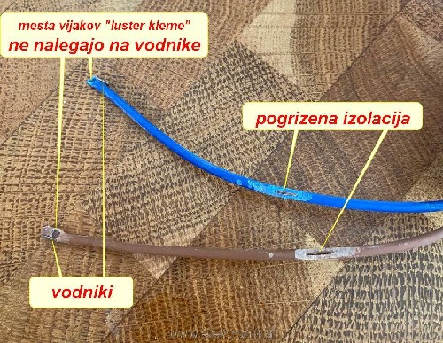

@DusanK sem obljubil sliko čipa na drajverju
Sedaj me bolj skrbi:
1.) da miške grizejo vodnike Surprised
kako to preprečiti? meni se to zdi dokaj nevarno
2.) Vodnik - žica notri je zeloo tanka , zato je vijak "luser kleme ne "pohodi"- nalega, to mi tudi ni všeč
Kaj narediti proti glodlacem ki žrejo kable?
Hvala!

PrispevekObjavljeno: Čet Nov 21, 2024 11:13 am    Naslov sporočila:   Odgovori s citatom
Tale zadnja slika meni daje mislit...
Poscano od miši? To prinaša raznorazne težave...
Pazi, da ne bodo tebe za jaj*a vlekli, ko bo vse skupaj pogorelo!

PrispevekObjavljeno: Čet Nov 21, 2024 11:41 am    Naslov sporočila:   Odgovori s citatom
Pa je tole dejansko pogrizeno od miši? Meni bolj izgleda, kot bi bila mehanska poškodba, da bi bil kabel nekam stisnjen (ob en relativno oster rob; npr med strop in rob luči) in bi ga nato nekdo potegnil.
