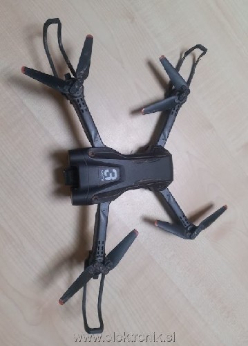

Po letu in pol se je našel sinov dron dji mini 3 pro , kateri nama je zaradi izgube komunikacije odletel v gozd (našla ga je daljna soseda ob nabiranju gob). Od takrat je bil izpostavljen vsem vremenskim neprilikam. Mraz, dež, vročina, sneg.....
Sicer vem da je sedaj zelo malo upanja, da bi ga usposobil, a vseeno bi poskusil. Kaj naj najprej naredim, pred napolnjeno baterijo vstavim nazaj v ležišče? Naj ga odprem, pregledam in spiham oz očistim...? Ali bi mogoča kar probal s srečo in vstavim baterijo?

Kolikor moreš ga razdri na prafaktorje.
Če se da accu baterija odstraniti jo odstrani.
Poglej, če so kje sledi korozije ali izliv accu baterije ter najprej to očisti.
Ročno malo obrni posametne propelerje, če ni kakšen motorček zarustal/zablokiral.
Z IPA ga dodobra očisti po vsej delih elektronike in ga suši nekaj dni na radiatorju ali nekje kjer je bolj toplo, da se res dodobra presuši.
Če imaš rezervno ali novo baterijo potem poizkusi najprej z njo, če je nimaš pač vstaviš staro in poizkusiš srečo, če se bo sploh začela polniti.

Tole ni noben DJI, pač pa slaba kitajska kopija ... DJI ne bi kar odfrčal, če bi se držal osnovnih pravil, pač pa se vrnil nazaj na točko vzleta ...

Ne, res ni DJI. se oproščam. Ko sem vpisal v google "3 mini pro" mi je na eni strani vrglo ven DJI ( pa ne za ta model) in sem nekako avtomatsko povezal z njim.
Sicer pa je bil kupljen v Gizmo v LJ, cena je bila nekaj čez 110€.
Ga bom danes razstavil in videl situacijo od znotraj.

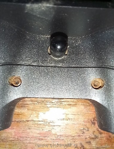

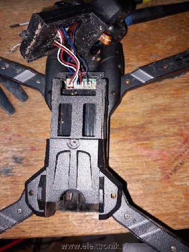

Včeraj začel z razstavljanjem, a je težava zaradi korodiranih vijakov in nesnage v njihovih glavah, katere nisem mogel popolnoma odstraniti z iglo. Posledično je na večih vijakih pobralo glavo. Kako to sedaj odviti? S povratvanjem glave vijaka?

Če so to Inbus-i, potem bolje očisti, da dobiš luknjo
Potem z rahlimi udarci zabij notri primeren Torx
Druga varianta je da z mini brusilnikom in rezilno ploščo narediš zarezo za navadni izvijač

Evo, dron je oživel. Po vaši priporočilih sem ga pred vklopom razstavil na prafaktorje, ga potopil v izopropanol nekoliko razredčen z vodo in za nekaj časa vklopil UZ čistilnik. (Ne vem, ali moj UZ čistilec ne deluje tako kot naj bi, ali ga pa ne znam uporabljati, kakorkoli z ploščic in plastike je odpadlo zelo malo svinjarije). Sem potem nadaljeval s krtačko namočeno v IPO in ploščica je potem izgledala mnogo bolje.
V okvari je bil najmanj 1 motorček, zato sem nabavil vse 4 nove. Po sestavljanju in vklopu je dron oživel v prvo. A z majhno napako.
Ko sem ga testiral še brez kamere, se je lepo dvignil, ko pa sem mu dodal še nekaj gramov težko kamero, pa je očitno pretežak oz imajo motorji premalo moči (dvigne se nekaj cm, mogoče kdaj do 50cm, višje mu ne uspe, medtem ko upravljam ga lahko (levo, desno, naprej nazaj, obrat..)
Kakih podrobnih navodil ni bilo priloženih in jih tudi na netu nisem našel, a kar je gumbov glede kalibracije/umerjanja sem poizkusil a ni nič drugače
Imate idejo, kaj bi lahko bil vzrok?
