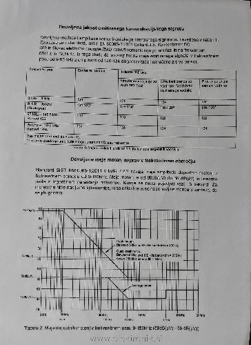

O, pa imajo, res pa da je to zadnji ukrep, če odjemalec ne sodeluje pri reševanju problema. In v tem primeru AKOS naredi uradne meritve. Spodaj prilagam tabelo dovoljenih motenj.
