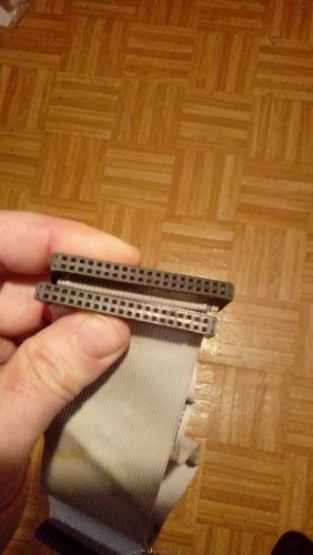

Zivjo,
pri Synology-u mi je odpadel konektor na eni strani kabla.
Mislim daj je 40 pinski IDC konektor 2 vrsti dolg ca 17cm.
Mogoče ve kje bi se ga dalo kupiti v Sloveniji ali v EU ker ga rabim zelo hitro?

ne vem ce jih imajo. To ni IDE konektor/kabel je precej tanjši.

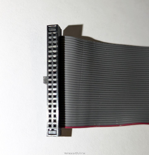

Si 100% prepričan, da je pitch 1.27mm? Ker na fotki ne izgleda, da bi bil flat kabel širine cca. 3cm ampak več.
40 pinski (2x20) IDE kabel za IDE/ATA diske je širine cca. 5 cm in Ž konektor ima pitch 2.54mm. Na Ž konektorju je pin 20 zapolnjen s plastičnim čepkom.
Imam en kabel isto 40 (2x20) pin in pitch 2mm in je širine 4 cm.
Ž konektor 40 (2x20) pin, razmik 1.27mm... imata Farnel in TME.
https://si.farnell.com/multicomp-pro/mp008712/idc-conn-rcpt-40pos-2row-1-27mm/dp/3880858
https://www.tme.eu/en/katalog/idc-connectors_112943/?params=412:1443388;426:1443644;9:1436382;418:1443648;2209:1496237
IC-Elektronika ga nima, dobavlja pa vse kar je na Farnelu.
Povprašaj jih ali bolje, da jim napišeš točne podatke kaj bi želel in povezavo do takega konektorja ter dobavni rok.
Dostava iz Farnela je cca. 2 delovna dneva vendar moraš računati še na poštnino. Iz IC-ja je ni, vendar pa je dobavni rok za kak dan daljši.
Za TME robo povprašaj v HTE (www stran jim še vedno ne deluje), mislim, da oni dobavljajo tudi od njih.
Zdaj ne vem ali potrebuješ samo konektor ali cel nov ploščati kabel?

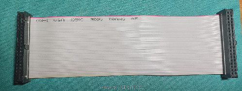

PrispevekObjavljeno: Pon Okt 28, 2024 3:35 am    Naslov sporočila:   Odgovori s citatom
Če mogoče pride prav? Dolžina konektorja je 5,5 cm.

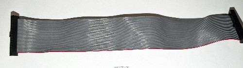

Na hitro bi rekel da je to "navaden" IDE kabel, tako kot pravi v.j. Torej konektor v rastru 2,54mm, kar lahko na hitro pomeriš.
Imam IDE kabel, lahko ga dobiš danes do 13h ali jutri zjutraj v Šiški/Stegne ali pa popoldne v okolici Domžal.
LP, Peter
Prispevkov: 1972
Aktiv.: 12.88
PrispevekObjavljeno: Pon Okt 28, 2024 9:44 am    Naslov sporočila:   Odgovori s citatom
Zato sem ga pa vprašal, če je res razmik med pini/luknjami res 1,27mm kar je še 1x gosteje kot ima "IDE" ploščati kabel (2.54mm), ki ima pin 20 zalit in tam ni kontakta in tisto plastiko iz luknjice št. 20 je hudičevo težko spraviti ven, da bo tam kontakt.
Na njegovi sliki mi izgledajo pini med seboj bolj 2.54mm.
Kot na sliki spodaj, ki je brez "IDE" zapolnjene luknjice.
Če rabiš pa samo konektor (pitch 2,54mm) se da konektor iz nekega IDE 40 žilnega (ne 80 žilnega!) kabla z malo pazljivosti demontirati in ga spet preko primeža previdno naprešaš na star 40 žilni kabel.

Žal je pitch 1.27mm. Če zmerim konektor je 3 cm dolg in 3mm širok.Se pa uporablja pri Synology-u za komunikacijo sprednjega dela (LED-ice, gumb za vklop,...)
Rabim cel kabel po možnosti. Opcija je tudi samo konektor ki ga zamenjam na eni strani vendar glede na majhnost vsega in na dejstvo da to še nikoli nisem počel je cel nov kabel po moje boljša opcija.
