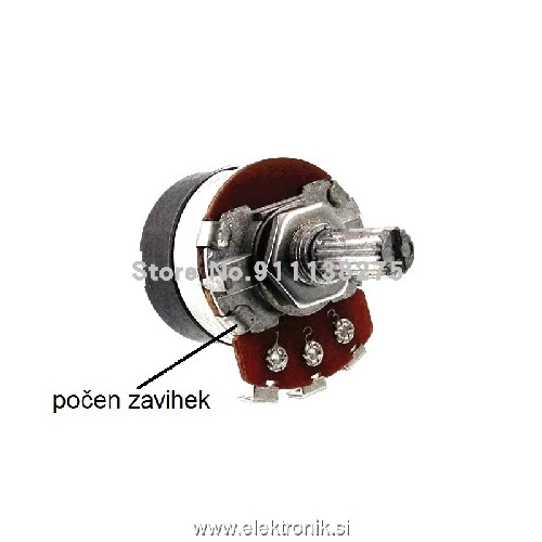

Izvinite što postavljam početnička prašanja.Zanima me kako reparirati potenciometar za uključenje isključenje i jakost tona kod kosmaja 49?

Odvisno kaj je narobe?
Ponavadi je treba potenciometer in stikalo le očistiti...

Ovaj ,nije u redu.Vrti se preko 360 stepeni.Moram da ga otvorim i pokusam da ga popravim.

Ne bo druge kot odpreti in pogledati kaj je narobe. Verjetno je odletela blokada, ki preprečuje obračanje za več kot 270 stopinj

V najslabšem primeru bo potrebna zamenjava potenciometra. Lahko je zunanji pritrdilni zavihek odpuščen ali počen,tako da omogoča drsniku preskok prek omejitve. Če gre za notranjo okvaro počeno na strani omejevalca, ki je hkrati izvod potenciometra bo ta zelo majav in nastavitev jakosti zvoka ne bo delovala. Lahko je tudi nosilec drsnika poškodovan in prav tako gre rotacija prek 270 stopinj in nastavitev jakosti zvoka ne deluje.
