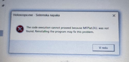

Pri Kitajcih sem naročil hologram PD42. Deluje lepo vendar je problem programska oprema. Na internetni strani katera je napisana v navodilih sem prenesel program za windows. Javi mi napako. Na priloženi microSD kartici so posnetki v mp4 vednar mi noben programom ne odpre. Posneteka mp4 25MB žal ne morem naložit. Upload Error: Could not upload Attachment to ./files/posnetek.mp4.
napaka v windowsih

Manjka ti Media Feature Pack
Za win 10 je spodaj.
https://www.microsoft.com/en-us/software-download/mediafeaturepack

Res je bil problem v Windows 10 Pro N.
