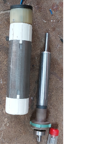

Na hiši imam rolete z elektromotorjem. Uporabljen je cevni motor, ki se vgradi v os rolete, ta pa navija roleto. Uporabljen je indukcijski motor s kratkostično kletko, moči 125W. Po 10 letih delovanja sem letos moral zamenjati dva motorja, z razliko, da sem pri enem motorju zamenjal zagonski kondenzator, pri drugem pa je bilo uničeno navitje.
Sedaj imam vprašanje ali bi bilo smiselno v preostalih motorjih že predhodno zamenjati kondenzatorje in s tem preprečiti preobremenitve navitja?
Kondenzator je 4mikroF in je ves čas vključen.
V prilogi so slike motorja.

Nepreverjeno: eden od indikatorjev iztrošenosti kondenzatorjev je tudi tok. Pomeri ga in tako določi kateri so potrebni menjave.
Druga opcija je (če imaš dostop do obeh priključkov kondenzatorja da ga pomeriš. Preden zadeve odpovejo se opazi razlika v kapacitivnosti. Ampak če so stari so pač stari.

Vsekakor bi bila dobra naložba.
Kondenzatorji imajo svojo življenjsko dobo, žal.

mene tudi čaka takšen poseg ker motor vedno dlje samo brenči ko pritisnem za dvig rolete, potem pa se le odloči da jo bo dvignil. Kako težko je priti do kondenzatorja? Je kje na Youtubu prikazano? Motor naj bi bil tip kot v priponki.

Glede na to, da je cel motor na Conradu randa 35 eur, menjava pa relativno enostavna, bi jaz raje zamenjal kar motor.

Cev se potegne narazen v tistem delu kjer pride kabel za napajanje. Potem je tam noter kondenzator. Malo je treba pazit na mehanizme za prenos in pozicijo, da jih potem pravilno sestaviš nazaj.

od oknarja, ki je vse skupaj montiral, pa sem dobil ponudbo za 333€ , z dostavo in montažo... ...bom res moral sam pogledati kaj je notri...
