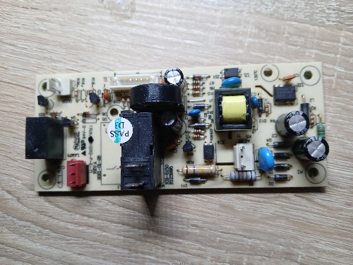

Tole je elektronika
 Velikost datoteke:  3.31 MB

Varistor je počen. Upor levo od napajalnega korektorja tudi izgleda zažgan. Vzemi instumnt pa ga izmeri.

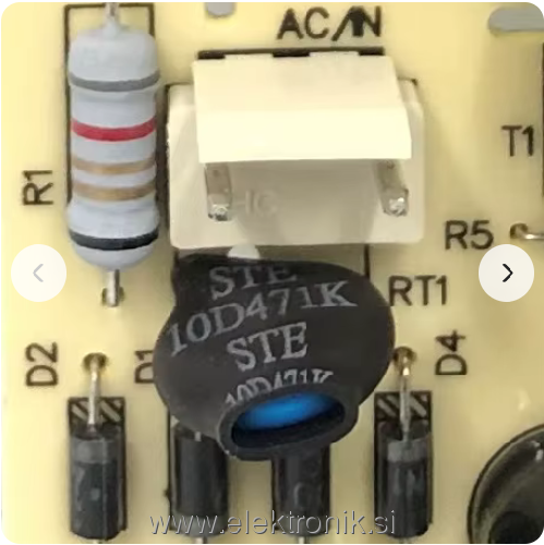

Na podobni plošči 17UX/UG51-P-E-91 REV:B za GORENJE MO20AX se vidijo oznake.
R1=8,2 Ω / 5% / 1-2W Flameproof (ognjevaren)
RT1=Varistor 10D471K
https://si.farnell.com/bourns/mov-10d471k/varistor-mov-775v-disc-10mm/dp/2921656
https://si.farnell.com/tt-electronics-welwyn/mfp2-8r2-ji/res-8r2-5-2w-axial-metal-film/dp/1565495
Podobne komponente dobiš tudi pri nas, preveri pa zalogo in točne vrednosti/oznake.

Varistor je verjetno opravil svoje delo. Za delovanje ni potreben, zato ga preprosto odstrani, upor R1 zamenjaj s podobnim ali kar preveži, napajanje priključi preko žarnice z žarilno nitko, grelca, kar koli s čimer lahko omejiš tok. Če bo za tistimi 4 diodami na kondenzatorju 400V potem usmerjenih cca 330V, bi moral switcher delat, če ni poškodovan.
Če bo delovalo, je napaka odpravljena, ampak nov varistor obvezno nazaj noter, saj varuje pred prenapetostjo, tudi upor R1 je tam zato, da crkne v primeru da varistor prebije.
Lahko uporabiš večji varistor, tale je 10mm, lahko daš 14, tudi napetost 471 je 470VDC in je kar malo previsoka, to je 330VAC, predlagam 431, lahko tudi nižji, nekje 275VAC do 300VAC je OK
