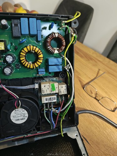

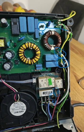

PrispevekObjavljeno: Tor Nov 26, 2024 6:34 pm    Naslov sporočila:   Odgovori s citatom
bostjang je napisal/a:
Če gledam enako vezje za indukcijo, je lepo označeno N in L (pri filtrskih kondenzatorjih) od tam gre na sofazno dušilko. Na sosednjem vogalu sta dva priključka za ozemljitev, kar je spet lepo označeno.
Ali ima ta kuhalna plošča še dva IR grelca? Zanju je ločena ploščica. Tam samo glede na vezavo relejev poštudiraj kje je kaj. Skoraj gotovo je L in N vhod, ter še dva para za vsakega od grelcev. Potrebno je še pogruntati, kateri je kateri.
Prilagam še sliko, sem prosil sorodnika, da mi jo pošlje. Na eni sliki sem označil faston priključke.
Na 1 sem priklopil modro žico (kot je izgleda bila tudi prej, na dva rjavo, na 3 črno in na 4 sivo. Faston 5 pa je bil po moje, glede na odklopljeni skupaj vezani dve rumeno-zeleni žici, PE.
Mogoče sem vseeno priklopil prav, pa je bila plošča v okvari. Vsekakor mi na ohišje ne bi smela priti faza iz sive ali črne brave.
