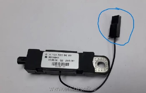

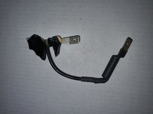

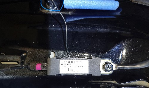

Pozdravljeni, pred časom smo na omenjenem avtu menjali zadnji pokrov s steklom. Sledila je tudi premontaža ojačevalca antene. prvotno steklo je imelo kontakt grelnika zadnjega stekla ob strani, to drugo pa na spodnjem delu. Črna žička ojačevalca je bila priklopljena ob en kontakt grelnika stekla. Zanima me, kam naj bi bila ta žička s konektorjem priklopljena na plus ali minus 12 V ob konektorju za grelnik zadndnjega stekla. Zaenklrat ni še nikamor in antena slabo lovi.

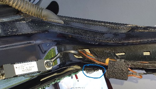

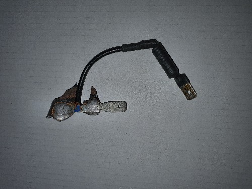

Prej je bil ta ojačevalec antene ( antena je na strehi) priklopljen takole na grelec zadnjega stekla...

Edina izbira je minus (pod pogojem, da je antena na strehi in ne v samem steklu), ce je bilo priklopljeno na ogrevanje zadnjega stekla. Ce bi potreboval plus, bi ti ojacevalnik delal samo, ko imas gretje stekla prizgano.
Se ena moznost je, da je stalni plus in se gretje vklaplja v minus veji, a v to mocno dvomim.

V mojem MB sem imel anteno integrirano v gretju zadnje šipe. Na delu kjer je bila priklopljena masa napajanja grelnika šipe je bil vgrajen filter ter ojačevalec za anteno z manjšo žico za priklop napajanje ojačevalca. Na delu kjer je na gretje prišel močnostni plus pa je bil vgrajen samo filter.
