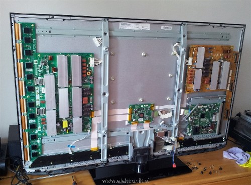

ok - gremo drugače...
Kaj če probam odklopit Main board, z jumperjem resetirat Logic board in zagnat ..če pridem do ciklanja barv ki bi jih moral narest Logic board -> sklepam da je Main board problematičen...pol pa probam naprej

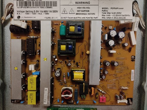

evo - izmeril va in vs vrednosti:
-VA - 59,9V (60V priporočena )
-VS - 199,8 -199,9V (203V priporočena)
5V - 4,9 do 5.0V (priporočena 5V)
Meril sem na obeh straneh konektorja - na Z-SUS in Y-SUS boardih in na PSU boardu - ni nekih odstopanj.

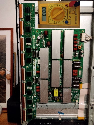

Varovalke so vse cele oz. prevodne - sem pa meril s takim vintage multimetrom - na sliki še Y-SUS board
Capsi ne zgledajo napihnjeni, nisem pa še obrnil boardov razen SU da bi videl spodaj kakšne ožganine ali cold jointe.
Na Y-SUS boardu so hladilna rebra nad mosfeti topla, na Z-SUS boardu pa mrzla - ne vem če je to ok...
Razmišljam da bi nesel kak board zmerit kakemu rtv servisu - samo katerega?cele plazme ne bi lih vlačil okoli...
Ima kdo še kak nasvet kako naprej?

Če se ti multimeter ne laže, so rahlo nizko, kar je znak posušenih kondijev ali slabega optocouplerja/feed-back-a.

Ne bi se strinjal. Napetosti so OK. Optospojnik zmanjšuje napetost, ne povečuje.
Hladen ZSUS ni OK.
PS: Pri plazmah pa so zelo pogosto IGBT-ji in ne MOSFET-i.

Pogledal sem navodila in par YT videov - samo mi ni jasno ali IGBT-je meriti "uživo" pod napetostjo ali brez napetosti - varianta ko po-shortaš 2 nogici in potem izmeriš vrednost ki mora biti različna od 1.
IGBT-je na PSU plošči ali tiste na Z-SUS nad katerimi so mrzla rebra?
Domnevam, da s tistim zadnjim misliš meritev prevodnosti. Odgovor bi moral biti jasen.
Če napajalnik daje ven prave napetosti, zakaj bi meril njegove tranzistorje. PS: Dvomim, da je na njem kakšen IGBT.
