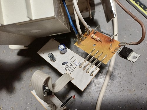

Imam en radiator Glamox. Dokaj preprost termostat.
Ne znam pa ugotoviti kaj je narobe.
Ta večja upora na rjavi ploščici sta po moje OK. Upornost je taka kot naj bi bila.
Najbrž je nekje napaka na zeleni ploščici ker ni nobene nizke napetosti da bi ledica gorela in prožila BT139.
Kako naj se lotim iskati napake?
Tam je en čip in pa en črni del ki izgleda kot dioda. Ostalo pa mini SMDji.
Dokaj malo elementov.

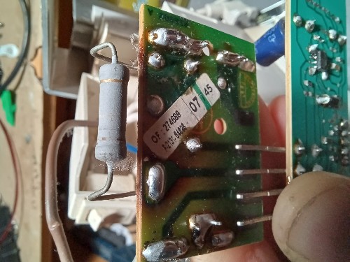

Sivi kaže tocno 18k. So pa barve cisto skurjene. Ampak predvidevam da je bil rjav, siv, oranžen. Nisem pa preprican za vse barve. Rjava in siva sta se dobro vidni.
Drugi pa je 220k

Na drugi sliki čip. Ali je zgoraj v vogalu levo poškodovan?
Tudi najbolj nanj stavim da je fuč. Pri dveh Glamoxih do sedaj sem jih že menjal.
Pri meni so bili TNYxxx .

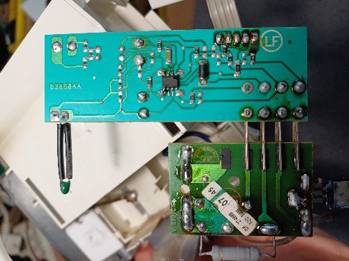

PrispevekObjavljeno: Pet Nov 29, 2024 9:39 am    Naslov sporočila:   Odgovori s citatom
Če prav vidim, se preko ta velikega upora in diode na zeleni ploščici vezje napaja. Preveri, če je na katerem elektrolitu sploh napetost.

Do kondenzatorjev ne pride nič napetosti. Do diode in tudi skozi njo pa pride.

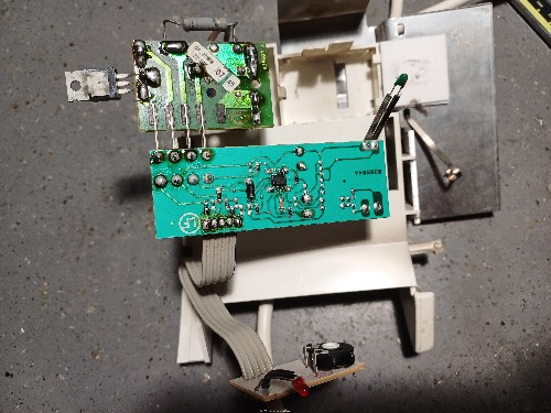

Še ena bolj detajlna slika.
 Velikost datoteke:  2.72 MB
 Pogledana:  14 krat

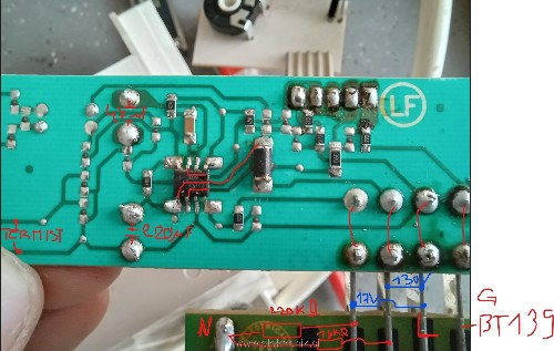

Uganjujem, da si to meril proti masi - skupni točki elektrolitov in leve nogice triaka.
Izmeri na kateri pin čipa gre vezica iz diode. Če do čipa pride v zadostni napetosti oz. toku, na elektrolit pa nič, je verjetno čip zanič.
Še najbolje, da za vsako od treh vezic, ki gredo pod čip izmeriš na katere nogice gredo in napišeš tukaj, da domo vsi imeli 'shemo'.

Ne vem kako bi se lotil sheme. Se pa iz vezja lepo vidi kako kaj gre sedaj ko sem porisal skrite poti pod čipom.
Elektrolita sta 220mF 35V in 4.7mF 30V.

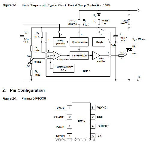

Tole ne gre skupaj, saj je dioda (najbrž anoda) priključena na elektrolit. Na elektrolitu izmeri, če ni morda napajanje čipa v stiku.
Iz omrežja je zaporedno upor, dioda in elektrolit, vzporedno z njim čip, ki tudi omejuje napetost. Ne bi sem biti problem ugotoviti, kateri od teh elementov dela težave.

Osnovna shema in PDF.
Na strani 9 do 13 so primeri uporabe.
