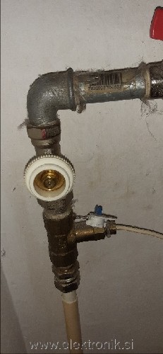

Ventil je drugačen kot na radiatorju . Igla je miniaturna in jo lahko poškodujem . Sem pa večkrat pritisnil na iglo . Bi prilepil sliko ampak ne znam .

igla je miniaturna ker jo ostala not. Primi s kleščami in potegni ven.
To bi bila napaka . Povej kako naj ti pošljem slike '

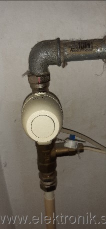

mmelektronika je napisal/a:
Dodajam priponke v kolikor mi uspe .

PrispevekObjavljeno: Tor Dec 10, 2024 3:21 pm    Naslov sporočila:   Odgovori s citatom
Sam uporabljam drugačno metodo.
S kovinskim predmetom pritisnem "iglo" noter dokler gre in nato na hitro spustim.
To seveda ponavljam. V večini primerov se zadeva razrahlja in počasi ven leze.
Pri nasilni vleki igle se lahko zgodi, da pride do poškodbe in začne ventil puščati.
