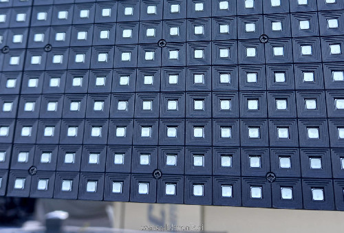

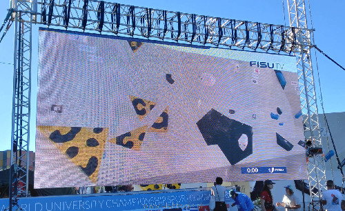

Ja.... kako pa potem deluje tale velik ekran?
Na tem posnetku sicer ni osončen. Ampak tudi kadar je, je slika odlično vidna.
Na bližnjem posnetku ledic ni videti nobenega senčenja.... ali pa česa ne razumem.

Pa še to mi ne gre skupaj. Če tale velik ekran pogledaš čisto od blizu, ni nobene bleščave, zdijo se prav šibke. Ko pa gledaš od daleč, je celo v direktnem soncu odlična vidljivost.
Čisto drugače kot recimo običajne ultra bright ledice, ki te oslepijo, če bi se zabuljil vanje.
Za svoj projekt rabim sicer samo zložek iz rdečih ledic, le da še ne vem, kakšnih.

uporablja se take in podobne folije , odvisno glede na željeni efekt
https://ledlightsworld.com/collections/flexible-holographic-led-screen

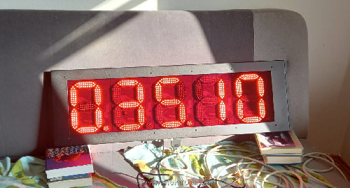

Končno mi je uspelo narediti prvi primerek ultra bright displeja, kakršnega sem si zamislil. Vidljivost na direktni sončni svetlobi je zelo dobra.
Uporabil sem rdeče LED velikosti 2835, povrh je prosojen rdeč pleksi.

Še nekaj o konstrukciji. Vsak digit je na svojem tiskanem vezju. Posamični so pa tudi segmenti, ki jih prek letvic samo napikam na vsak digit. Tako da če bi hotel spremeniti tip LEDic, potem samo spremenim segmente, osnova digita pa ostane ista.
Razen tega je notri še mikrokontroler kot generator PWM impulzov. Na spodnji strani, ob konektorjih, gleda ven os potenciometra, tako da imam prek P kanalnega MOSFETa še možnost nastavljanja svetilnosti od 10 do 100%.
