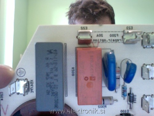

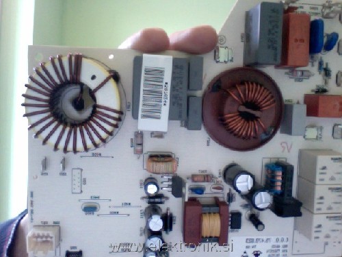

V zvezi z ze omenjeno napako na vezju indukcijske kuhalne plosce, prilagam se sliko, saj se je meni pripetila podobna nezgoda. Plosca je Gorenje, in na servisu pravijo da pregorelega vezja ne popravljajo, pac pa samo zamenjajo. Meni se zdi, da za nekoga ki se spozna na spajkanje vezij, popravilo pregorene zicke nebi smel biti problem. Pozna kdo kaksnega elektronika, ki bi mi lahko to popravil? LP. Andrej[/scroll]

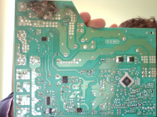

Na sami sliki se ne vidi, da bi bil kakšen element poškodovan. Kaj je pod to tiskanino? Ker iz slike se vidi, kot da se je nekaj smodilo pod tiskanino, kjer so povezave.

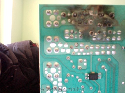

Ne, vsi elementi izgledajo celi, in tam kjer je tiskanina, na drugi strani tudi ni nobenega elementa. Je samo opcija za neko varovalko (F200 20A). Sem razmisljal da bi jo nabavil, in videl ce bi tako premostil skurjeno zicko. Ce kaj pomaga, pripenjam se bolj podrobno sliko mesta, kjer je zgorelo.

A je bila mogoče na tiskanini tanka vezica, ki jo je odneslo (kao varovalka)?
Daj še kako makro sliko zažganega dela...

Se je mogoče tam nabirala umazanija in je prišlo do preboja?
Poskusi očistiti osmojeno mesto z izo-propil alkoholom, mogoče se bo več videlo in pri slikanju uporabi makro funkcijo.

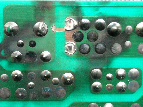

Upam, da se dovolj vidi. Predvsem da sta na levi strani spodnji in zgornji kontakt scvrta. desno od njih je scvrta se ena crtica ("zicka").

evo, makro slike......

Tule je verjetno bila vezica. Vsaj zgornji rob odžganega dela kaže na to, ker je popolnoma raven.
Vprašanje je, zakaj je odneslo vezico?

Imas prav. Vpasanje je, zakaj je odneslo vezico...
Jaz sem poskusil vstaviti varovalko v rezo na drugi strani tiskanine, in stvar je delovala, vse dokler nisem vklopil indukcijske plosce. Normalno pa delajo navadne plosce na spirale. Prvo sem mislil, da se to zgodi samo ko prizgem veliko indukcijsko plosco, pa se je izkazalo da se skuri varovalko tudi pri vklopu male indukcijske plosce. To izkljuci moznost, da bi bila za napako kriva stara ali pokvarjena plosca. Kot laik razmisljam, da gre ocitno cez varovalko previsoka napetost, tako da je kaksen element pred varovalko, tak ki regulira napetos, najbrz krivec za napako. Pozna kdo kaksnega mojstra, ki bi si vzel cas in pogledal zadevo. JAz sem klical na Gorenje servis, in povedali so da celo vezje pride 208eur. Hm, veliko ne?
