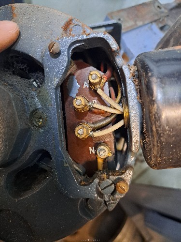

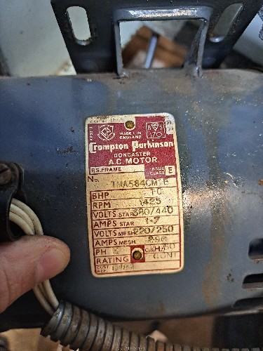

Poslikaj priključno dozo motorja, iz tega se bo videlo če lahko motor prevežes na 230V v trikot. Če je tako, potem lahko uporabiš poceni 0,75 kW frekvenčni pretvornik, npr. tole.
Če motor ni tak, da bi ga lahko prevezal na 230V medfazne napetosti, kupiš še nov trifazni asinhronski motor.

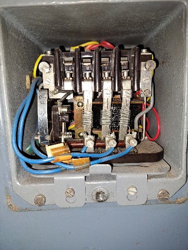

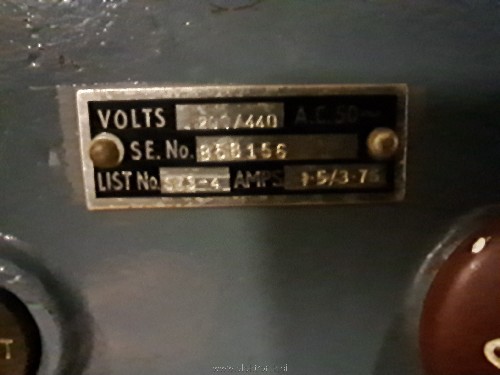

Pošiljam slike.
Motor
 Velikost datoteke:  1.5 MB
Ploscica motorja
 Velikost datoteke:  1.57 MB
 Pogledana:  20 krat
Kontaktor
 Velikost datoteke:  1.87 MB
 Pogledana:  13 krat

termična varovalka na kontaktorjih
drugače je polno teh stružnic na YT
https://www.youtube.com/results?search_query=Boxford+model+A%2C+AUD+year+1966
ABB frekvenčnik - zanimivo mesto vgradnje
https://www.youtube.com/watch?v=-xL8TsL83Vc
ne vem pa kako je s izolacijo motorja ( leakage current zaradi višjih frekvenc) in izkoristkom

Glede motorja je jasno, zamenjam vezavo in bo delalo na M100 frekvenčniku, verjetno stikalo za spreminjanje smeri mu nebi predstavljal težave?

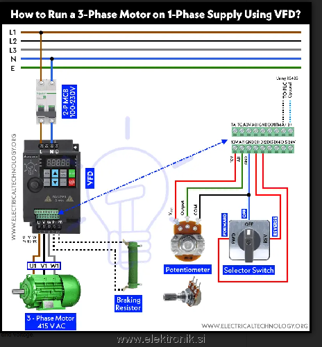

potrebuješ
- 1 f stikalo grebensko ( da nima termičnih varovalk )
- EMC filter 1na f
- 1f na 3 f frekvenčnik
- zaviralni upor
- oklopljeni kabel za motor 3F 2,5mm2
- motor ???
pad dodatke če si boš naredil komande izven frekvenčnika
https://www.ostervuh.si/grebenasta-stikalakoncar/grebenasto_stikalo_4g10n-10-u-06_3p_0-1_rumenordeca_rocica_zaklepanje-2210009
https://www.ps-log.si/produkti/frekvencni-regulatorji/ComanderC200 recimo
C200-022-00056 ampak imaš svojega ( te pač poznam )
https://www.ps-log.si/produkti/frekvencni-regulatorji/Filter-za-regulator
https://www.electricaltechnology.org/2023/09/run-three-phase-motor-on-single-phase-supply-using-vfd.html
