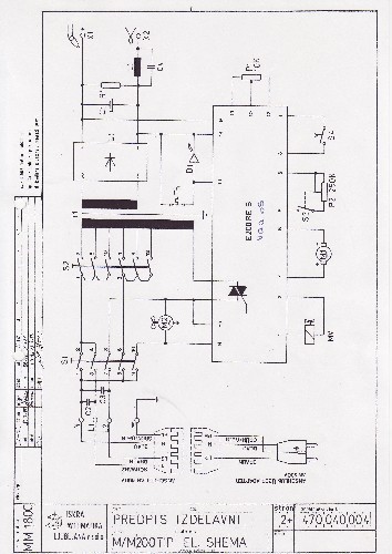

Moti me modra žila. Pričakoval bi, da bo 5 žil, ali pa 4 (3 faze in zemlja). Sedaj pa mi ni jasno, kako naj vežem. Imam shemo (glej sliko), na kateri je narisanih vseh 5 žil, na varilnem aparatu pa so dejansko vezane samo 4 (glej sliko).

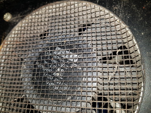

Edini porabnik, ki je na shemi priključen na 220V, je ventilator in MV (predvidevam, da je to motor za podajanje žice). Tudi pri meni je ventilator, specificiran na 220V (glej sliko). Modri kabel sem zvezal na tretjo fazo (to mi je edino logično), vključil aparat in pomeril napetost na ventilatorju - dobim 360V AC. Napajanje je 400V AC

Zdej sem še mal gledal tole shemo. Kaj pomeni/dela ta MV? Je to del kontaktorja K1?
Tudi čudno mi je, da so takoj na drugi strani sponke za priklop (ta na sredini na trafotu), vsi trije kabli črni... če bi bil en nula, bi bil verjetno tudi na drugi strani moder.

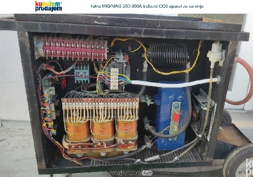

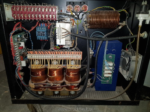

Tukaj je slika notranjosti in ima povezano vseh pet vodnikov.

Super, hvala za tole sliko. Očitno je več izvedenk. Ta je očitno po tej shemi, moj pa ne.
Ta varilni aparat ima na tem malem transformatorju samo eno navitje (po shemi 380V/28V), moj pa ima dva, spodaj in zgoraj.
To moje dodatno navitje ima še en odcep, mogoče je tam nižja napetost - bom jutri preveril.

Načrt za ta varilni aparat je čisto v redu in pravilen, stvar je samo v tem, da moraš zamenjati sedanji 4 žilni kabel za 5 žilnega, kot je predvideno v načrtu. Ventilator je priklopljen direktno na 230V faza preko glavnega stikala. Tako je tudi ventil MV - ničla direktno, faza pa preko ene faze kontaktorja, ki gredo na stikalo s katerim se preklaplja primarno navitje transformatorja
Se pravi tri faze (označene še z R S T), ničelni vodnik (Mp) in ozemljitev (tista 'smrekica'). Transformator 380/28V je priklopljen na 2 fazi.
Prej je bil aparat verjetno priklopljen nekje, kjer sta bili ozemljitev in ničelni vodnik spojena skupaj.
Tako da, 5 žilni kabel in stvar rešena.

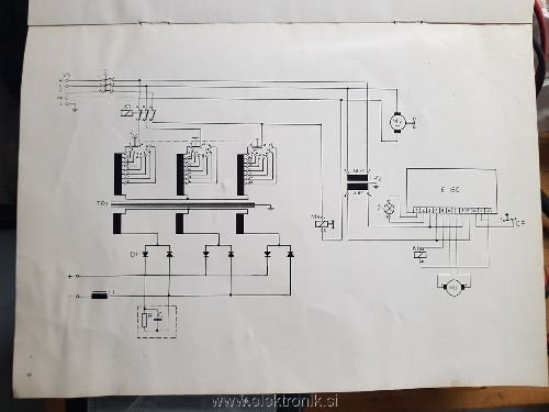

Tukaj sem našel še eno shemo, ki prikazuje priklop na eno fazo. Morda kaj pomaga.
 Velikost datoteke:  646.72 KB
 Pogledana:  14 krat

Ta shema ne ustreza za dotični primer,gre za drugačen varilni aparat kot je začetno omenjen v temi.

Kako ne bo imel funkcije. Poglej načrt - to je sponka 'Mp'. Iz te gre na MV (sponka 2) in na ventilator. Ozemljitev gre direktno na ohišje, tri faze pa preko stikala na kontaktor in naprej na stikalo s katerim preklapljaš navitja primarja na transformatorju. En odcep iz kontaktorja gre tudi na MV (sponka 1). Na drugi transformator 380/28V gresta dve fazi direktno iz glavnega stikala, vse tri pa seveda na kontaktor. Kontaktor pa dobi napajanje preko elektronike E160 (sponka 5 in 12)
