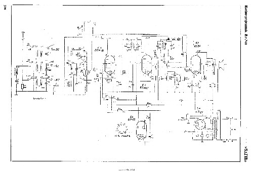

Dobil sem star radio, EI Niš Safir.
Za en mesec sem ga dal v kurilnico, da se presuši, očistil plesen, zamenjal pentodo v končni stopnji (EL84), v katero je prišel zrak, pravkar naročam kondenzatorje. Na radiomuseum sem ta radio našel, nimam pa sheme, da bi preveril delovne točke elektronk. Na listku na šasiji je napis RR Niš tip..., številko tipa je pa požrl zob časa.
Lahko kdo pomaga s shemo?

V knjigi s 500 shemami je tale shema, poglej če odgovarja.

Super, hvala. Na prvi pogled bi lahko bila OK, jo bom sprintal in odnesel dol v delavnico. Tale moj Safir nima EZ 80 v podnožju, ima pa spodaj pricinjeno diodo. Ne vem, ali je bila to uradna modifikacija proizvajalca ali pa je nekdo popravljal. Sporočim jutri.
