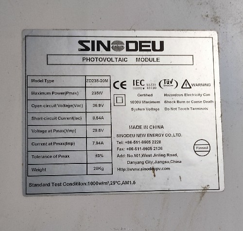

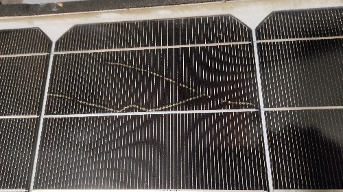

Dobil sem solarna modula katera sta bila odstranjena iz sončne elektrarne. Vzel sem ju za testiranje in učenje kako je sestavljeno in deluje. Napetost na odprih priključkih doseže 36V. Ko gedam na internetu merijo tok tako, da sklenejo plus in minus konektor. Tega bi potem s tokovnimi kleščami zmeril. Sem pa v dvomih ali povezave med celicami na modulu zdržijo 8A? Prilagam tudi sliko vidne poškodbe na modulu. Steklo ni poškodovano.

Glede na sliko je tok pri nazivni moči 7,94A. Nekako bi pričakoval, da povezave zdržijo nazivni tok.

Povezave zdržijo več, celica pa zgleda sesuta in zoksidirana. Ponavadi tak modul še dela, nima pa več prave moči in tudi v stringu se ne obnaša lepo.
