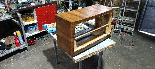

PrispevekObjavljeno: Pet Jan 10, 2025 11:51 pm    Naslov sporočila:  Sređivanje Kosmaja Odgovori s citatom

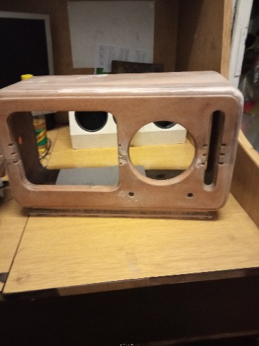

Evo pripremio sam kutiju kosmaja za farbanje.Imao sam posla oko lepljenja nekih delova lepilom za drvo,kitovanje sitnih ostecenja,slajfovanjem i raz,isljam da ga ofarbam sa bajcom hrastove nijanse,a zatim da ga izlakiram lakom za automobile.Da li imate neki bolji predlog za farbanje?

PrispevekObjavljeno: Sob Jan 11, 2025 3:20 pm    Naslov sporočila:  Re: Sređivanje Kosmaja Odgovori s citatom
djurdjija je napisal/a:
Pri restavriranju statega pohištva premažejo z orehovim oljem (menda da tudi druga olja za druge odtenke barv), počakajo da se posuši in nato polirajo s suho krpo, postopek večkrat ponovijo. Mislim da na koncu finiširajo z za to namenskim voskom, nisem prepričan. Anxious

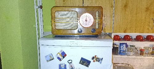

PrispevekObjavljeno: Sob Jan 11, 2025 5:14 pm    Naslov sporočila:  Re: Sređivanje Kosmaja Odgovori s citatom
jozkoc je napisal/a:
to je ena od variant, druga je samo čebelji vosek (v kosu) in nato poliranje s krbo do sijaja.
Prispevkov: 5820
Aktiv.: 24.56
PrispevekObjavljeno: Sob Jan 11, 2025 6:33 pm    Naslov sporočila:   Odgovori s citatom
Tretja je šelak, tako kot je v originalu.

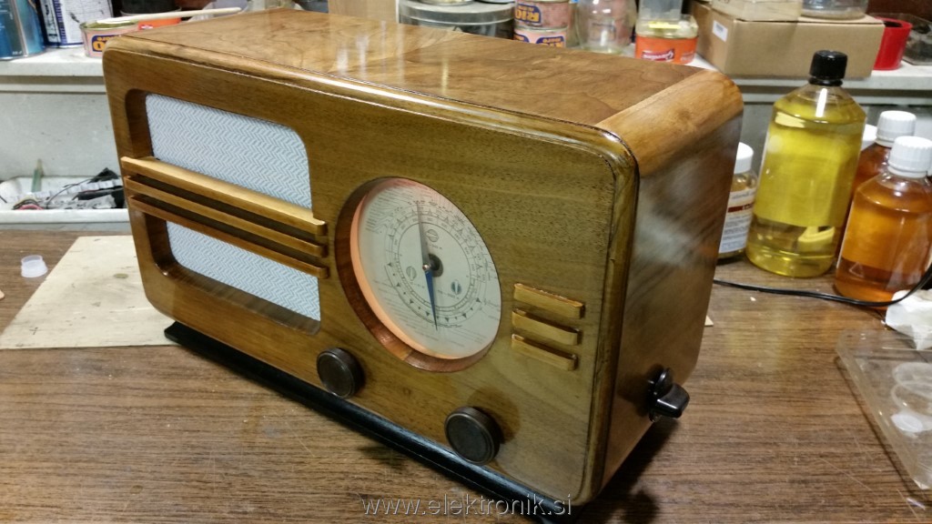

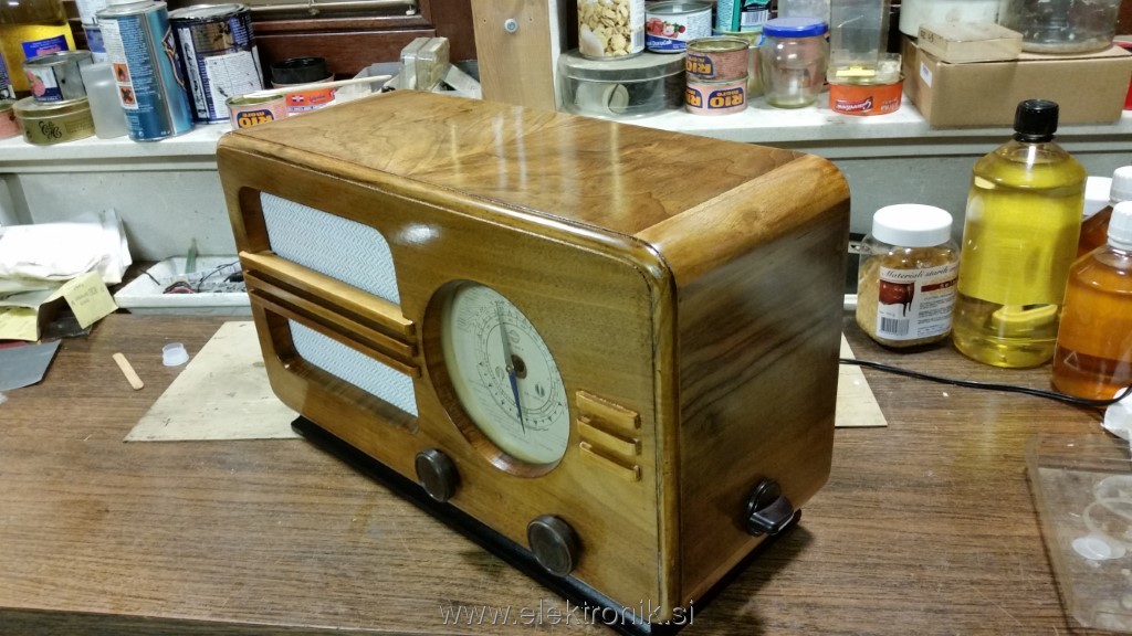

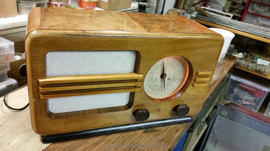

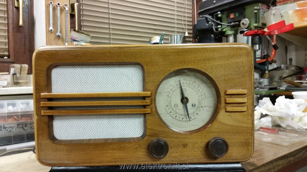

Jaz sem Kosmaja lakiral s šelakom. Delo je sicer zamudno, vendar je rezultat odličen!
Če želiš resničen sijaj, je potrebno polirat s šelakom vsaj 10X.

PrispevekObjavljeno: Sob Jan 11, 2025 7:23 pm    Naslov sporočila:   Odgovori s citatom
Jaka57, to izgleda odlično. Ne spomnim se, da bi se kateri Kosmaj tako svetil kot tvoj. V fabriki se niti pod razno niso tako potrudili s poliranjem.

Jaka57, kje se pa dobi taka tkanina za zvočnik?

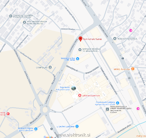

Tukaj npr. Izbira je velika, cene visoke Sad

shar je napisal/a:
Na Rudniku v LJ, Svet metraže je trgovina. Imajo zelo veliko izbiro in prodajajo tudi pol metra.

magma je napisal/a:
Vse to imajo tudi v Svet metraže, cene so pa normalne.
Prineseš vzorec in s prodajalko izbereta najprimernejšega, stem, da je širina 1m dolžina pa kolikor želiš.

PrispevekObjavljeno: Tor Jan 14, 2025 7:17 pm    Naslov sporočila:   Odgovori s citatom
Jaka57@Znam da je originalno rađen šelakom.Samo mislim da je vrlo teško .Da li da pokušam?
Prispevkov: 5820
Aktiv.: 24.56
PrispevekObjavljeno: Tor Jan 14, 2025 8:01 pm    Naslov sporočila:   Odgovori s citatom
Odvisno od tebe, če imaš voljo, potem ja.
Traja pa kar en teden, da ga spoliraš tako kot treba.
Če nimaš volje, bo pa tudi nitro lak iz spreja dober, samo težkp boš dosegel tak sijaj.
Ko delaš s šelakom, je potrebno najprej zapolnit vse pore z boraksom. To se naredi dvakrat do trikrat, nato pa šelak politura.

PrispevekObjavljeno: Čet Jan 16, 2025 8:19 pm    Naslov sporočila:   Odgovori s citatom
Ranije sam radio farbanje automobila tako da mi je lakse da probam sa lakom.Ali stvarno bi voleo da to odradim selakom ,to je bas prava restauracija,Jaka 57 me je bacio u veliku dilemu:)
