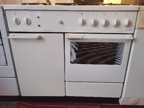

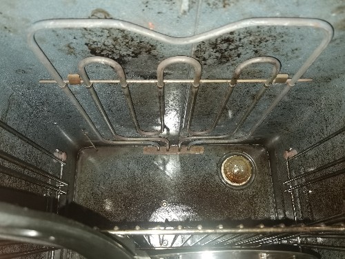

Rabim pomoč pri starem gorenje štedilniku.
Namreč, deluje le polovica zgornjega grelca, tipske oznake ali nalepke ni nikjer. Rabim pa tip oziroma model za naročilo grelca.
Upam, da bo kateri prepoznal tip štedilnika.

Starejši štedilniki so imeli na zadnji steni nalepko s podatki,probaj ga odmakniti od stene in poglej. Prav tako bi se jaz prej prepričal ali je res okvarjen grelec ali gre za kaj drugega,mogoče prekurjena žica ali kontakt-faston... če ni vidnih razpok na samem grelcu.

Da se malo popravim,nalepka je na pokrovu z zadnje strani štedilnika,če je štedilnik precej star. Če spada v novejše označevanje pa je nalepka nekje na okvirju vrat pečice.

to je 500 pečica , zgornji grelec 500 pečice
to sta grelec 900 ali 950 W + infra grelec 2000 W
šifre tega tavelkega zdajle ne vem bom pa poskušal
jo najt če jo še imam

Štedilnik sem odmaknil in ne najdem nobene oznake nikjer.
Sem pa za grelce gledal na etis strani...

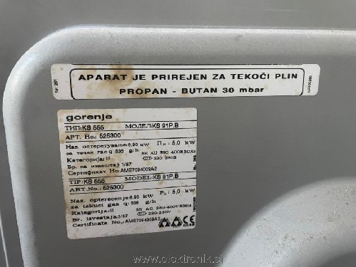

našel sem nekaj precej podobnega,če ti bo v pomoč

prel1 je napisal/a: |
našel sem nekaj precej podobnega,če ti bo v pomoč |
Super, hvala!
Ravno na tem mestu je naš rjav, očitno je enkrat v preteklosti nekaj teklo čez...
