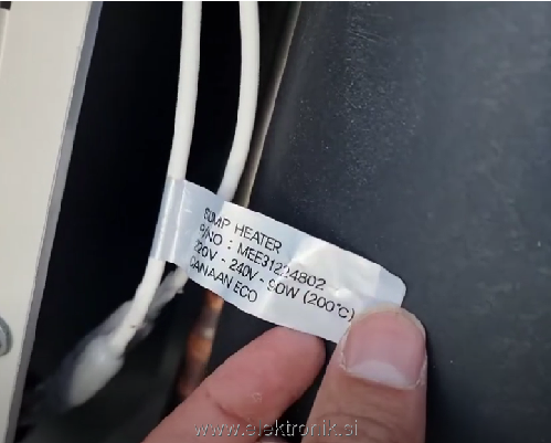

PrispevekObjavljeno: Tor Jan 14, 2025 9:54 pm    Naslov sporočila:   Odgovori s citatom
Najdu na youtube...
 Velikost datoteke:  398.88 KB
 Pogledana:  10 krat
1dva3
Prispevkov: 542
Aktiv.: 49.72
PrispevekObjavljeno: Tor Jan 14, 2025 10:05 pm    Naslov sporočila:   Odgovori s citatom
Nekak to je to
