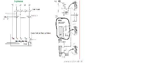

Pozdravljeni
Doma sem priklopil dinamično polnilnico Schneider. Polnilnico sem priključil po navodilih proizvajalca. Sedaj pa se dogaja da prihaja do naključnih izpadov polnilnice, to pomeni da polnilnica ostane napajana, vendar ne polni več avtomobila.
Pregledal sem še navodila, kjer piše da se polnilnici lahko doda podnapetostna zaščita MNx.
V prilogi dodajam priključno shemo polnilnice, ter vezalno shemo MNx odklopnika.
Iz sheme za MNx odklopnik nisem prepričan ali sta E1 in E2 relejska izhoda.
V kolikor sta bi lahko vhoda polnilnice K1 in K2 spojil in preveril ali bi ponovno prišlo do izpada. V nasprotnem primeru pač ne bo mogoče preveriti, razen dodati MNx odklopnik in ponovno preveriti.
 Velikost datoteke:  99.32 KB

PrispevekObjavljeno: Čet Jan 16, 2025 1:00 pm    Naslov sporočila:  Re: Občasni izpadi polnilnice za električni avto Odgovori s citatom
primozb2005 je napisal/a:
Pozdravljeni
Po priloženih shemah sodeč ima MNx lahko še zunanje proženje za izklop. Ena možnost z zunanjo tipko NC - normalno zaprt kontakt povezano na sponke E1 in E2. Druga možnost da izklaplja sam polnilec prek izhoda K1, K2 povezan na E1,E2. Ne smeš pa imeti obeh izklopnih kontaktov vezanih vzporedno ampak zaporedno,če bi uporabljal obe možnosti. Če pa ne uporabljaš zunanjega izklopa mora biti mostiček med E1 in E2.

Ok, če samo preverim če sem prav razumel.
To se pravi, da MNx prenapetostni modul deluje avtomatsko in izključi v primeru da je napetost nižja od nazivne.
Lahko pa izključi tudi če se relejski izhod, ki je tipa NC na polnilnici označen s K1 in K2 odpre in med E1 in E2 imamo odprte sponke.
Skratka K1 in K2 na polnilnici sta izhoda in ne vhoda, kar pomeni da nebi smela imeti vpliva na delovanje polnilnice.
Se bom povezal na polnilnico in poskusil najti kakšno diagnostiko.

MNx modul tipa stanje na omrežju preko vhodnih priključkov in ob zaznavi nihanj glede na nastavitve se izhod proti polnilcu samodejno izklopi in tako prekine napajanje polnilca.
K1 in K2 sta priključka relejnega kontakta v polnilcu,ta se razklene,ko se pojavi neka anomalija v polnilcu. Bolj se nagibam, da je NO kontakt in je ta sklenjen dokler je s polnilcem vse v redu. Lahko pa preveriš z ohm metrom pri izklopljenem polnilcu brez omrežnega napajanja v kakšnem stanju je kontakt prek sponk K1 in K2.
Ta priključka sta breznapetostni kontakt za različno uporabo in deluje kot galvansko ločen izhod. V navodilih polnilca imaš najbrž kje opisano.
