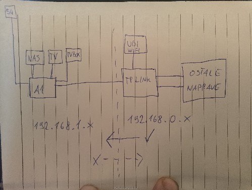

imam problem pri HA in ESP32 in sicer HA (na NAS) je v drugem subnetu kot moja "glavna" mreža. V prilogi shema vezave za lažjo predstavo. Sklop 1.x mreže je na drugem koncu hiše kot 0.x.
A1 rutar Zyxel VMG8623-T50B z 5G anteno.
Tako direktno iz HA ne morem pingat naprav v .0.x (zato jih HA ne najde niti preko IP) in nikakor ne morem narediti nek bridge med A1 in mojim ruterjem. A1 ne more biti v čistem bridge načinu ker je gor TV box. V drugo smer vse deluje.
Ali se da to nekako nastaviti ali je edina opcija še en kabel iz mojega rutarja do A1 in tam mini switch, da je NAS in TV v 0.x subnetu?

| zakaj je tp-link na drugem subnetu. Priklopi v lan ne v wan in nastavi enak subnet

Ali pa daj vsem masko na /23.

TP link je svojem, ker imam celotno konfiguracijo na njemu v primeru da zamenjam ponudnika (staticni IPji, port forwarding etc).
Ne morem zamenjati maske ker WAN in LAN naslov ne moreta biti v istem subnetu.

| HAju oziroma NASu moraš dodati v ip route pravilo, da naj vse pakete za 0.x mrežo pošilja na 1.x IP od TP-linka, ki mora delovati kot gateway za 0.x mrežo (pazi na morebitne firewall nastavitve, ki bi to onemogočale). Ping sicer zna delat, ampak marsikak drug auto-discovery protokol pa preko različnih subnetov ne dela. Tako da je daleč najboljša stvar, da tudi 0.x net prekonfiguriraš v 1.x

Probal na 1000 in en način, vedno nekaj ne dela.
Tako, da bo najboljša rešitev še en kabel in switch.
Tako bom lahko imel "svojo" mrežo, ki je neodvisna od ponudnika in njegove opreme.
Verjetno je bolje tudi narediti še en WiFi samo za IoT naprave?

| Zakaj še en kabel? TPlink prestavi poleg A1, nanj priključi NAS, TV in obstoječi dolgi kabel, na trenutno mesto TPlinka pa daj nov switch.

Ker je TPlink tudi kot AP za določene zadeve in je na točno določenem mestu (v kuhinji na omari, ki je obrnjen proti oknu ven).
Kot drugo je pa A1 in NAS na polički pod omaro v dnevni in ni prostora za kaj več kot nek mini switch.
Vse je bilo dobro dokler se nisem začel igrati z HA in ESPHome..
Sem upal na programsko rešitev ampak..tudi tako se da samo nekaj več je dela.

| pametno stikalo pa ločit Vlane... po portih ali pa 802.1Q VLAN
