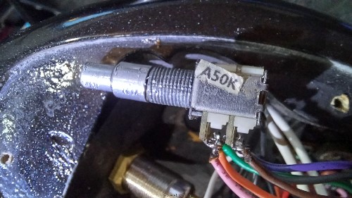

Zdravo,
Iščem potenciometer A50K dvojni, kot je na sliki. Ce kdo ve kje se ga da dobiti. Je za bas kitaro.

Vem, samo ne dvojnih, Ibanez opis, STACKED POTENTIOMETER WITH CENTER CLICK 50K/50K.

Ja, samo da mora biti zgornja os 6mm in spodnja 8mm, ta je 4 in 6mm.

Zdle gledam tole:
What does a or b mean on a potentiometer?
Potentiometer | Analog Devices
A letter code may be given by the manufacturer to distinguish between linear and logarithmic taper. Manufacturers in the U.S. and Asia will usually mark potentiometers as type A for logarithmic and type B for linear. Manufacturers in Europe often do the reverse, with A being linear and B logarithmic.
Tako da bi lahko bil tudi B50K, glede na to, da je Ibanez japonska znamka kitar.

Glede na aplikacijo je 99% logaritmicni.

Ne vem funkcije, ampak ce eden od obeh ni prav veliko v uporabi, daj gor klasicni enojni potenciometer, namesto drugega pa kar trimmer zadaj k elektroniki.

Kaj pa je z obstoječim narobe?
