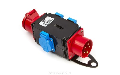

Kaj predlagate? Ali je zadeva v prilogi ustrezna zasnovana, da jo lahko preko 220V obremenim 2x po 2 kW?
Morda neumno vprašanje, ampak pri kolutnih podaljških specifikacije navajajo, da je lahko višja obremenitev samo na 400V izhodu, na dveh 220V izhodih pa ne več kot 3500 W (tudi, če je 2,5 mm2).
Iz opisa:
Razdelilec 380 V na 220 V ima 5 žilni 380 V 16 A vhod in 1 x 380 V 16 A ter 3 x 220 V 16 A 3 polni izhod.
Vhod: 1 x 380 V 16 A, 5 žilni
Izhod: 1 x 380 V 16 A, 3 x 220 V 16 A 3 polni
 Velikost datoteke:  87.67 KB

Če prav razumem, imaš v pomožni objekt potegnjena 2 25m podaljška 3x2,5mm2 vzporedno, ne zaporedno, da bi bilo to 50m daleč?
Če sta vzporedno, je vsak podaljšek priključen v svojo vtičnico?
Vsaka vtičnica (od teh dveh) je na svoji varovalki 16A tip C, dovod do vtičnice je 2,5mm2
Če je tako, potem je vse ustrezno, vsak podaljšek lahko obremeniš 3500W, tako kot navajajo. Kabel bi seveda zdržal 20A in v mrazu še več, težava je vtikač in vtičnica, verjetno šuko, ki je za ene 16A, tako da ja, 3500W max

Hvala vsem za odgovore. Podaljška sta dva, vzporedno, ker eden ne prenese 4 kW. Obe šuko vtičnici oz. prostor so na eni 16A varovalki. Trifazna vtičnica ima svojo 25A varovalko in dovod iz doze iz sosednjega prostora.
Verjetno bo res najbolje namesto ploščate namestiti 5-polno vtičnico, potem pa z ustreznim kablom v delavnico.
Ker je trenutni trifazni kabel štirižilni, brez ničle, ali svetujete briko oz. povezati ničlo+zemlji v sami vtičnici, ali naj raje potegnem nov petžilni kabel? Kot rečeno je v sosednjem prostoru doza, od koder gre obstoječ štirižilni kabel - tega lahko nadomestim s petžilnim. Mislim, da ima hiša ničenje, tako da je tudi za obstoječ kabel povezava N-PE narejena v tej dozi...
