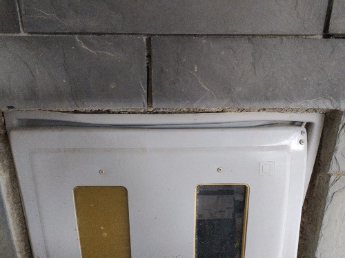

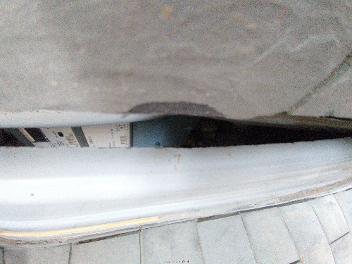

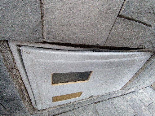

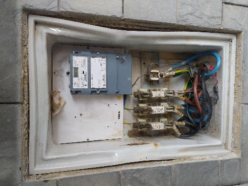

Ko so bile poplave, nam je poleg stanovanja zalilo tudi dovodno el. omaro, v kateri je električni števec.
Glavno stikalo sem v hiši v času poplav seveda izklopil, ker pa je dovodna omarcia bila pod nivojem vode, nisem mogel preprečiti škode ki je nastala. Tansformator v bližini, od katerega dobimo elektriko ni izklopil. Tako se je voda za omarico kuhala in stopila plastiko (glej priponke). Poleg tega so tudi spone oksidirale in že spreminjajo barvo Sad
Električni števec je bil v stiku in je trajalo kar en mesec in pol, da so prišli zamenjati števec. Takrat smo jih na omarico opozorili, naj jo zamenjajo, seveda pa so tudi sami videli, v kakšnem stanju je.
Omarico bi rad čimprej zamenjal, ker ni varna, tudi zapre se ne povsem, sam sem jo zapr tako, da sem vratca privijačil.
Vprašanje: Kdo nosi škodo (menjava omarice) za tak primer? Kdo na splošno, kadar je poškodovana dovodna omarica?

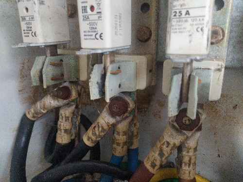

Kar je videti na slikah je katastrofa od spredaj do zadaj.
Zamenjaj omarico ali pa naredi premik omarice izven stavbe na rob parcele, kar je dolgoročno še najboljše za vse vpletene.
Elektro je zrihtal, da zadeve nekako lavfajo, to je pa to in za njih zaključeno.
Rabiš tudi nov dovod od PMO do tvoje notranje omarice, ker kakor je videt je to pacarija in samo kliče po požaru. Varovalke so tudi 20A, 25A, 25A, kar ne odgovarja ničemer.
Notri nimaš prenapetostnih odvodnikov pa tudi na ta podnožja ti nobeden ne bo šel servisirat nič.
Poplava gor ali dol, vse skupaj je tako ali tako dotrajano in rabiš narediti na novo v vsakem primeru.
Pri tebi je inštalacija šivana. Iz enega dovoda, se razdeli na 3 odjemalce, 2 razvoda in tebe, pošteno bi bilo, da se to uredi za vse na tej liniji, ne samo tebe.
Obrni se na tvojega distributerja in skupaj najdite eno rešitev.

Lahko greš tudi po drugi poti:
sklicuješ se na tehnično "neizpravnost" inštalacij v omarici:
-na nosilcih varovalk manjkajo vzmeti, ki skrbijo za dober stik.
-preostale vzmeti na nosilcih varovalk so zarjavele in ne ustrezajo tehničnim zahtevam (zagotavljanju stika).
-dva od treh vijakov sta prekratka in zato tehnično nista ustrezna.
-vsi vijaki in matice so razjaveli.
-kontakti na žicah so zoksidirani in polni "volka".
-omarica kaže znake, da bo sama od sebe odpadla iz stene.
in podobno.
Na koncu pa dodaš, da si s tem dopisom pisno obvestil zakonsko odgovorno pravno osebo o tehnični neustreznosti inštalacij za katere je odgovorna. S tem je vsa kazenska in odškodninska odgovornost na strani upravljalca in lastnika inštalacij od električnega števca proti električnem omrežju.
Če ti tole še kak pravnik spesni toliko bolje.
